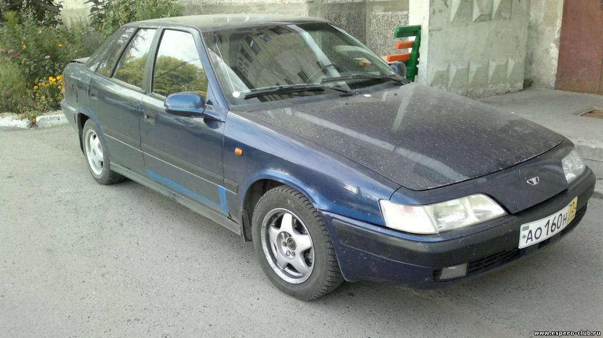

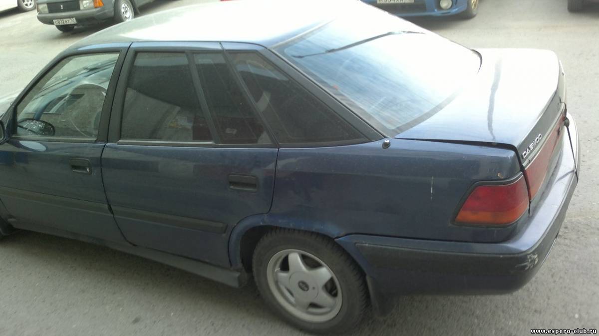

Привет народ. Первый раз тут. У вас такие неплохие эськи, а я приобрел огромное, холодное, прогнившее ведро ( Это просто удивительно что оно еще и ездит. Посоветуйте как реанимировать и с чего мне лучше начать, чтоб довести до ума и вышла как у вас. у меня просто руки опускаются когда я заглядываю под капот, просто столько нужно делать, перебирать и менять wacko на фотках еще ничего она, поездил зиму и все началось.
Прикрепления: 3208599.jpg (106.7 Kb) · 2204346.jpg (62.9 Kb)

Давай начнем с того, в каком она сейчас состоянии и что конкретно ты собираешься в ней делать. Желательно минимальное описание, год, пробег, когда и за сколько купил, какие есть конкретные проблемы. Просто среди нас нет детей Ванги, мы по фото состояние машины определить не можем. cool
GIZДата: Среда, 05.Фев.2014, 10:09:52 | Сообщение # 724
тут и по фото видно что порогов нет, двери как у многих снизу сгнили, задние арки не в лучшем состоянии, можно предположить что передние стакаы тоже отгнивают ну и ещё куча мелких косяков по кузову.
