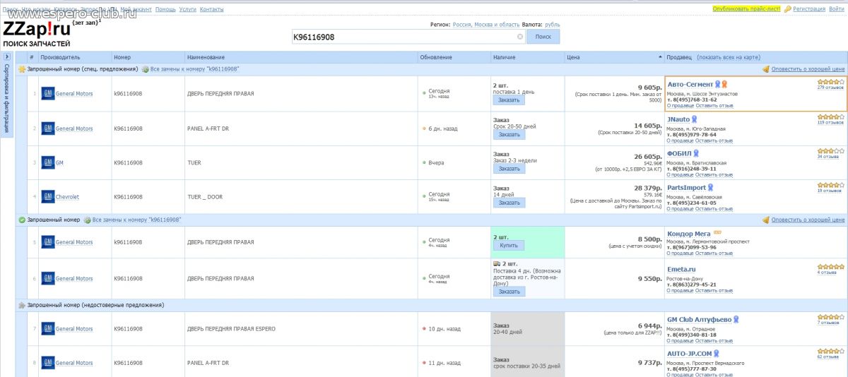

Dronik71, новые двери дорого, наверное, да? А то в паре фирм можно попробовать под заказ привезти.

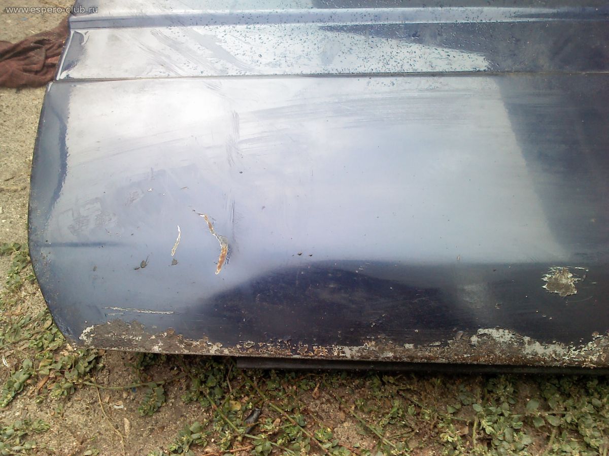

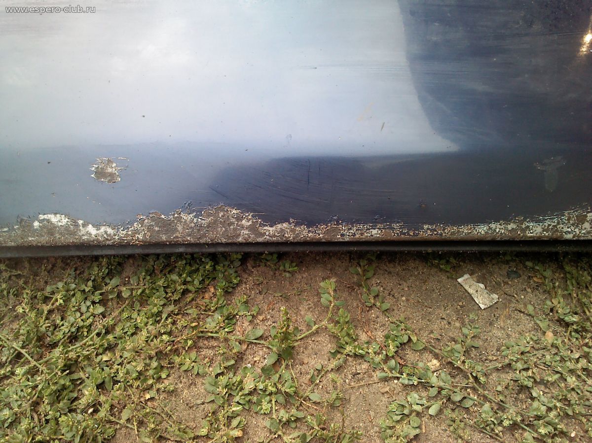

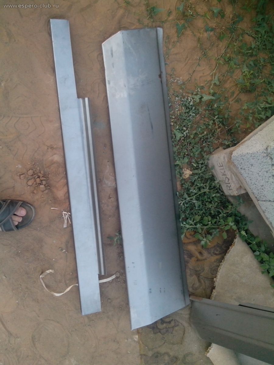

есть специальные ремкомплекты для дверей Польша .низ отрезаеш и новые листы привариваеш.polkar кажется фирма .у меня товарищ пригнал из Польши.

Ништяк,еду в польшу!) Ещё есть руки,болгарка и лист металла.

ну кому надо,если что он их продает,т.к машину под разбор пустил.

ну не совсем на то они и рем комплекты .по факту не каждый сервис и мастер сможет жесть гнуть.это тебе не 90-е.а если и найдеш таковой то и ценник будет хороший и мозг вынесут(жесть купи,поставь на неделю).а тут все на готовое.ставь, завальцуй и вари любой мастер за 5 минут установит.а двери новые фиг знает, сам запчастями занимаюсь 12000 р в закупе для розницы +20-30% и ждать 2-3 месяца в России их нет, только на заказ а то что в инете обещают надо еще подумать(на заборе тоже написано).

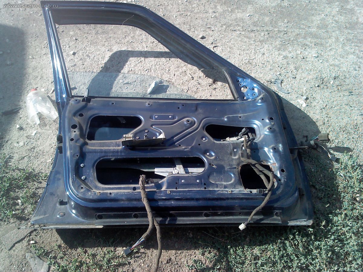

Есть вот такая

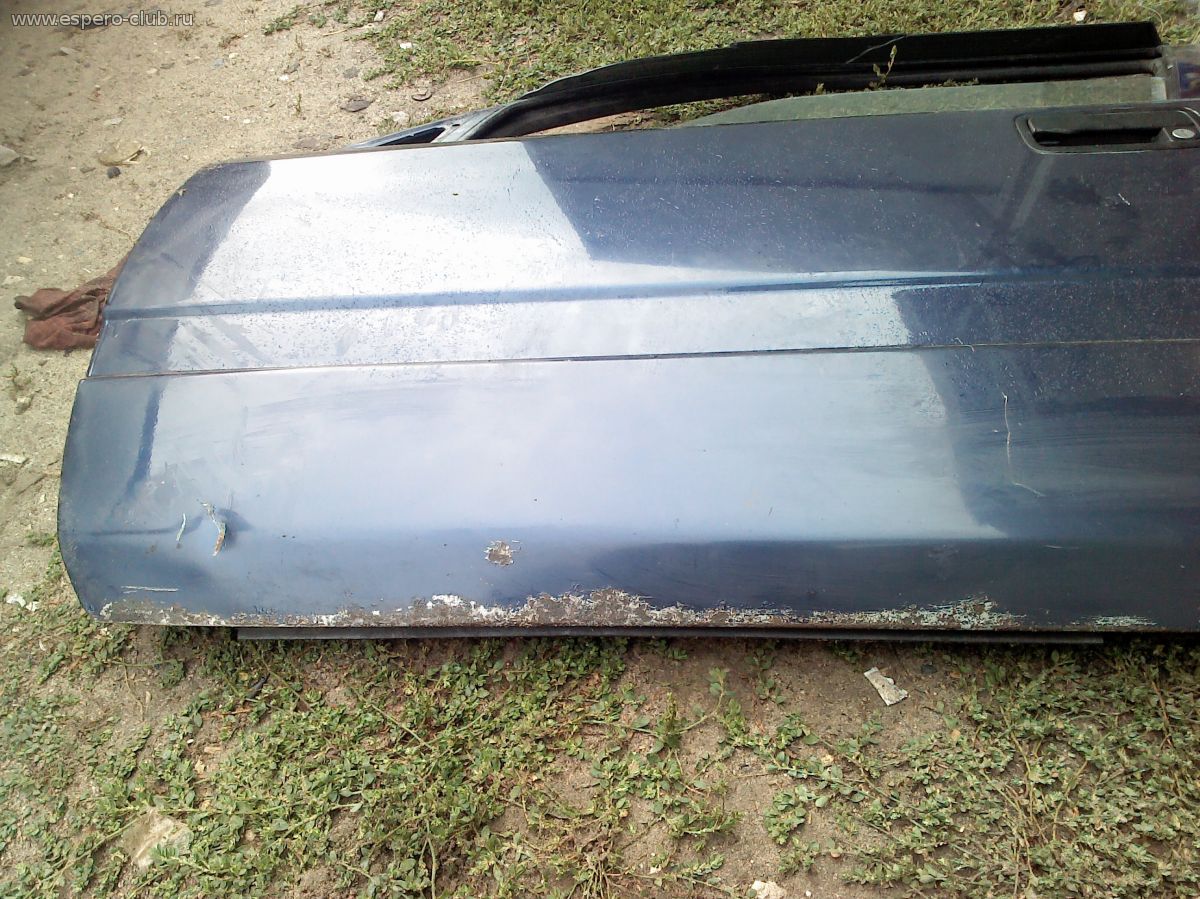

Она же ,после обработки "антиржавчиной" в обиходе"Цынкарь."

Еще фотки.
