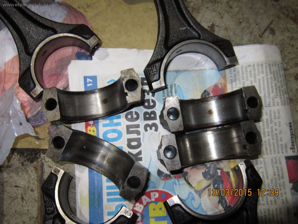

Dr73Дата: Пятница, 13.Мар.2015, 22:07:31 | Сообщение # 31

Да, россыпью.

YriyДата: Пятница, 13.Мар.2015, 22:16:50 | Сообщение # 32
Тогда выкини их. sad
Шатун должен быть целый с болтами, а ты ВЫПРОСИЛ металлолом.

YriyДата: Пятница, 13.Мар.2015, 22:25:48 | Сообщение # 34
Шатуны должны быть В СБОРЕ.
Я бы не рискнул ставить такие. Болты не дефицит. Спрашивай у продавца, почему тебе прислал конструктор.....

GENOZIDДата: Суббота, 14.Мар.2015, 19:41:46 | Сообщение # 36
Сообщений: 516
Dr73, каждый нижник от своего шатуна и Баста. Разобраться не проблема а болты-расходник они вытягиваются+усталлость металюги. Заказывай с лёгкой душой biggrin . Факт№ 183: шатун каждый собирают затягивают и потом протачивают. Из чего следует что неправильная пара собранная будет иметь "ступеньку". Путём тусования всё подберётся.
Как же правильно подогнать шатуны ??? Чтоб давление было и не задрало их. Колено ставишь в тиски вертикально зажав за лыски под маслонасос.
Шатун, предварительно подобранный чутким пальцем :deal:, ставишь со вкладышами на трансмиссионку. Само место под вкладыш в шатуне и нижнике проходим без фанатизма мелкой шкуркой с маслицем. Детали после этого моем в бензине зубной щёткой или кистью. Начисто вытираем. Протянул. Крутишь шатун наотмашь. Каждый на своей шейке, пронумеруй их. Опа... sad туговато. С одного боку нижник прижимаешь рукой с другой тюк молотком... Крутится Полегче (факт - попробуйте) т. к. нижник болты как бы немного "распирают" (из практики). И так: крутим. Оборота ... 4. Слабовато. Надо полтора - два. Раскрутили и под вкладыш нижника (не перепутать, важно!!!) кладём такой же формы как вкладыш полоску из копировальной бумаги. Её вырезать по вкладышу, но чуть меньше, чтоб края спрятались. Пропитать маслом полоску, положить на нижник, поправить, потом вкладыш. Затянули, пристукнули (без фанатизма молоток грам 200 просто тюк-тюк Не более deal :deal: ). Крутим. Не понятно. Ещё раз два-три. Полтора два оборота. То что надо. Если слабо- ещё "портянку". Покрутили. Сняли. Смотрим. Полюбому есть места где чуть натёрто. Эти места аккуратненько шабрим понемногу прям поршневым колечком старым. Всё в маслице, протёрли белой тряпкой идеально чистыми руками. Если вначале шатун ЖуТкО жмёт и видим потёртости вдоль шва где 2 вкладыша стыкуются возможно нижник подобран неверно. Если чуть жмёт вдоль всей окружности вкладыша - снимите вкладыш.Вероятно нагар шкуркой не весь сняли. Каждый шатун так подгоняем и ,аккуратно сняв (чтобы вкладыш не выпал), скомплектовываем их. Желательно провесить на мед. весах. Вес подгоняем сточив металл с нижника с квадратной площадки. Если например один очень лёгкий чтоб не точить 3 я напаиваю его латунью. Если есть под рукой кислород бура и латунная проволока - семь секунд cool B) :king

YriyДата: Суббота, 14.Мар.2015, 21:11:59 | Сообщение # 37
Болты вытягиваются, но они должны тянуться ключиком динамометрическим.
Твоим методом можешь воспользоваться только ты. В первый раз может не получиться и результат - разборка двигателя.
Шатуны должны были прийти собранными.

GENOZIDДата: Воскресенье, 15.Мар.2015, 07:27:58 | Сообщение # 38
Сообщений: 516
Yriy, Ну почему же? Они подругому несовпадут!!! Вот попробует пусть Dr73, там все очевидно. Динамометрическим Да Надо. Но первые полгода biggrin

Главное условие - это чтоб Эти 4 нижника принадлежали Этим 4 шатунам.
YriyДата: Воскресенье, 15.Мар.2015, 08:16:30 | Сообщение # 39
GENOZID, Правильно. biggrin По другому не получиться. sad
Ты предлагаешь полгода тренироваться? hands
Дешевле движок купить smile
Dr73Дата: Воскресенье, 15.Мар.2015, 10:21:15 | Сообщение # 40
Сообщений: 150
ярослав1986, Ты уж открой тайну. Если надо, любые ракурсы сделаю.

ярослав1986Дата: Воскресенье, 15.Мар.2015, 13:29:23 | Сообщение # 41
Сообщений: 552
я чесно х.з. какой куда, они у меня так и лежали, приставь и затяни болтами, пробуй пальцами, чтоб ступеньки не было.
кстате один вроде светлее был, т.е. на шатуне и крышке цвет немного отличался, точно не ошибёшься, смотри с внутренней стороны, со стороны вкладышей.

YriyДата: Воскресенье, 15.Мар.2015, 13:43:42 | Сообщение # 42
ярослав1986, Ты ж их раскручивал! Раз не собрал, значит собрался их выкидать.
А по цвету, по ступеньке - это лишняя капиталка. sad

YriyДата: Воскресенье, 15.Мар.2015, 13:59:37 | Сообщение # 44
ярослав1986, В следующий раз, когда будешь снимать шатуны сразу намечай подушки или прикручивай их , хотя бы на один болт.
Dr73Дата: Воскресенье, 15.Мар.2015, 16:25:02 | Сообщение # 45
Сообщений: 150
Ты же говорил что со своего движка снимать будешь. А это где-то лежало. По этой фотке что скажешь?
