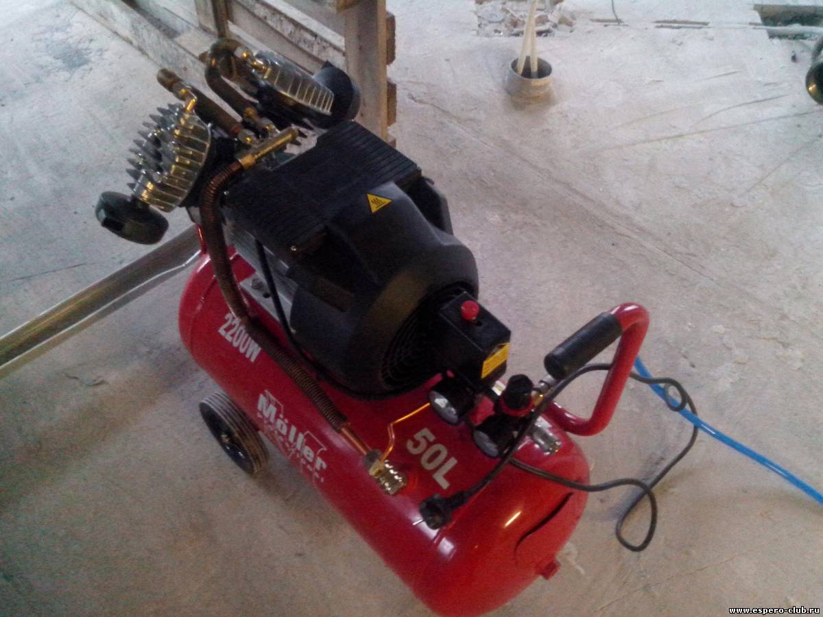

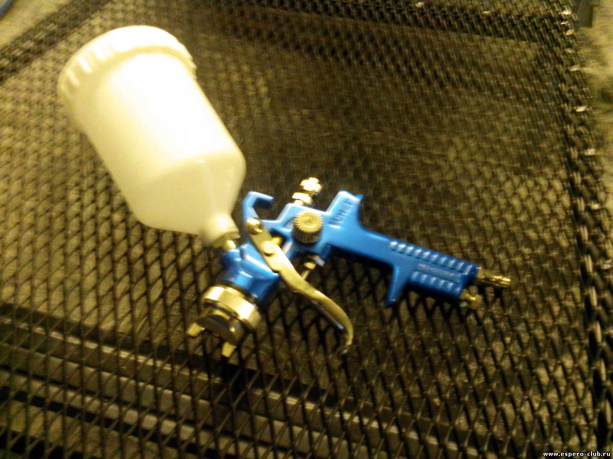

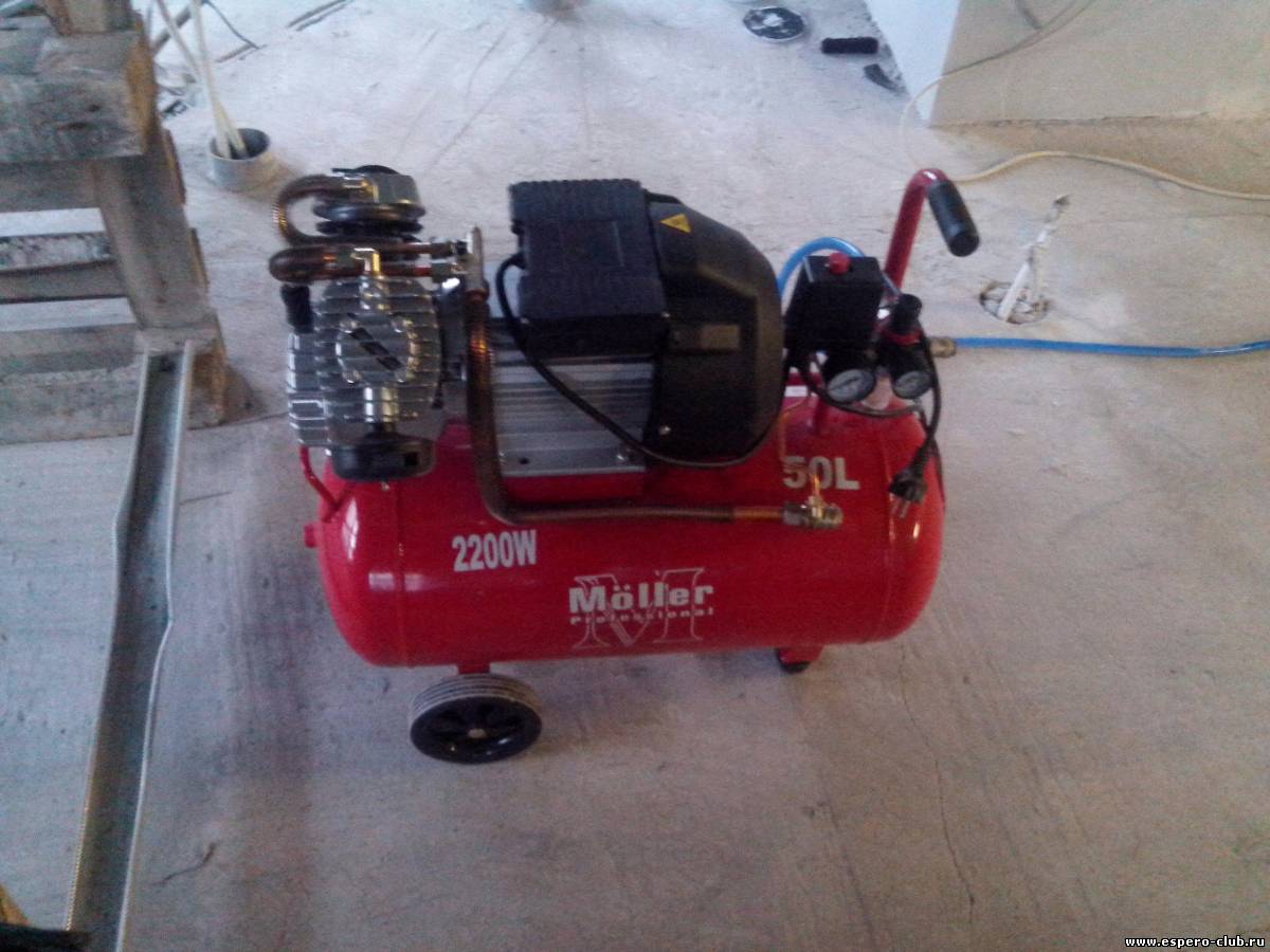

kostroma21Дата: Четверг, 30.Янв.2014, 20:16:49 | Сообщение # 52
Цитата klimesper ()
Про совместимость пистолет-компрессор тоже не следует забывать. Дело не только в давлении производительности и объеме ресивера компрессора , но и типе покрасочного пистолета. Вначале выбираем пистолет, а затем под него компрессор.
Компрессор купил: производительность 360л ,рессивер 50л.
Купил краскопульт ВАЙЛЕТ,китай но красит вроде нормально...в тырнете отзывы вроде не плохие.
Расход воздуха не хилый...компресор молотит без остановок...но вроде хватает.

klimesperДата: Четверг, 30.Янв.2014, 22:00:26 | Сообщение # 53
Сообщений: 322
Вайлету поболее воздуха надо. У брата такой пистолет. Компрессор примерно такой же. Связка получилась не ахти. Моим HVLP (забыл какой китайской конторы- десять лет уже ему) и таким же компрессором лучше получается красить. В гараже еще компрессор от ЗИЛа и ресивер от газового баллона (с навесным для очистки и осушки воздуха) еще лучше красить получается хоть моим пистолетом хоть Вайлетом. Хватает и давления и производительности. Вайлет не нравится по качеству распыла и экономии краски. Лак наносить вайлетом прикольно, а вот базу наносить не ахти. Может конечно такой экземпляр попался.
