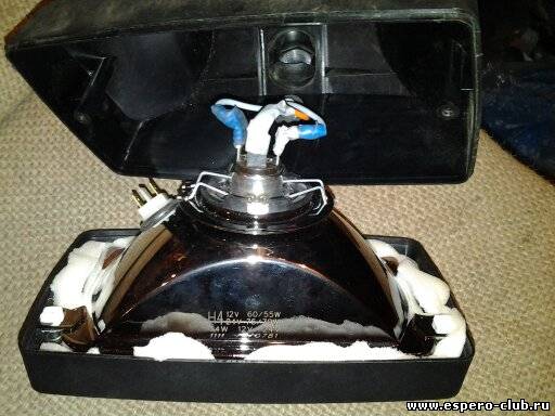

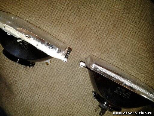

2) начал колхозить лампы - замаззал герметиком колбы по стыку,
Прикрепления: 8049353.jpg (57.4 Kb) · 6400221.jpg (55.9 Kb)

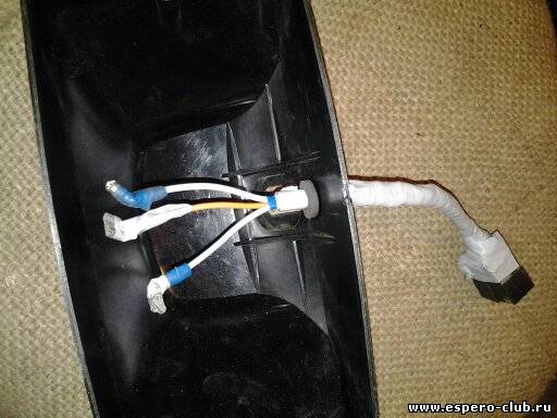

3) вывел провода на дальний, ближний и массу,

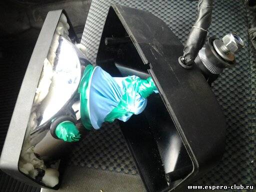

4) забил паролон между колбой и корпусом,

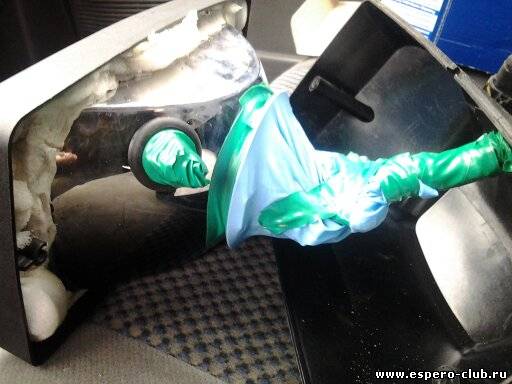

5) замотал патрон резиновой перчаткой и изолентой сверху - потом легко менять лампы пока резина не сгниет
Прикрепления: 4583807.jpg (45.3 Kb) · 8102879.jpg (48.6 Kb) · 6266879.jpg (45.3 Kb) · 0120079.jpg (42.0 Kb)

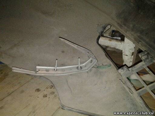

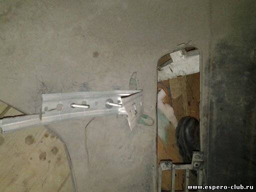

7) начал колхозить крепежи - прикрепил скобу из полоски металла прямо к болтающемуся бамперу - ПЛОХАЯ ИДЕЯ, но на тот момент уже не быдо времени, болталась фара конечно ((
Прикрепления: 4933360.jpg (27.9 Kb) · 7673709.jpg (30.2 Kb)

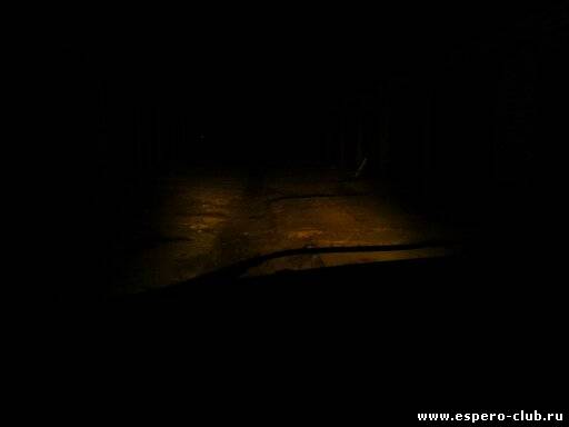

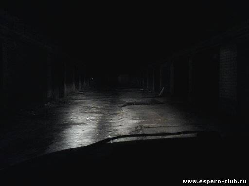

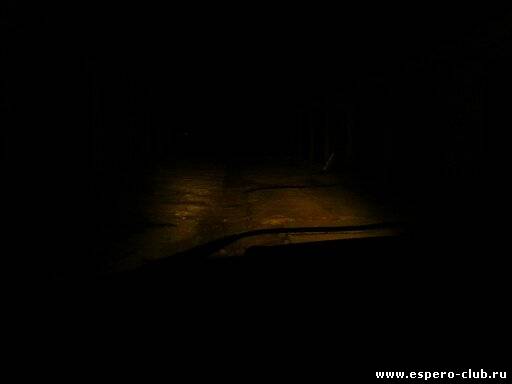

получилось с одной фарой так (для сравнения из машины снято как было и как стало) с бл и дл в птф + родной ближний: бл бьет 30 метров четко, дл уходит на 70-80 и дальше - ПРОЖЕКТОРРРР

возбудившись от такого реза поставил вторую фару + переделал крепление на скелет бампера просверлив его насквозь с лонжероном - получилось супер!!
