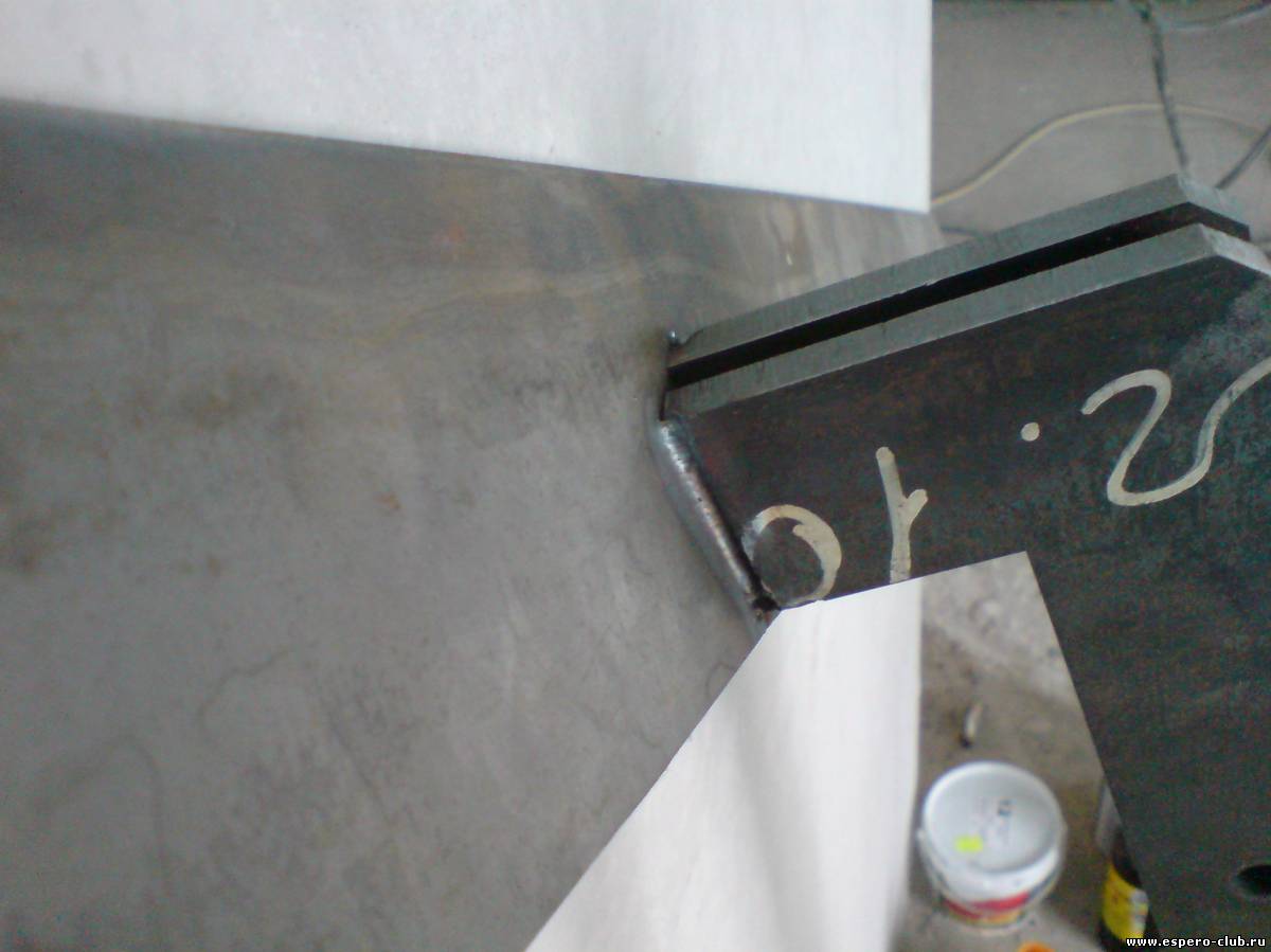

Константин отличччно. Аргон штука хорошая, но как он ведёт себя при попадании в зону сварки окислов и ржавчины ?
Добавлено (05.Дек.2013, 16:18:05)
lexa954, GIZ, Где есть возможность ,варим в стык. Но чаще идёт в нахлёст так как коррозия падла жрёт те места куда хрен нормально подлезешь. На фотке шов не много обработан болгаркой и загрунтован , шпатлевать и наводить красоту не стали - это работа маляров
GIZДата: Четверг, 05.Дек.2013, 16:20:15 | Сообщение # 243
просто летом варили другу то же место справа встык, вроде есть возможность там с болгаркой подлезть.
PETER973Дата: Четверг, 05.Дек.2013, 16:29:13 | Сообщение # 244
Сообщений: 1266
GIZ, Справа да, в стык - там дырочка не большая была, а с лев проварка трещины и усиление стакана ( в нахлёст, металл 1,5мм)
GIZДата: Четверг, 05.Дек.2013, 16:33:11 | Сообщение # 245
ну мы с права не маленькую дырку заваривали, чуть больше чем у тебя латки пришлось ставить.

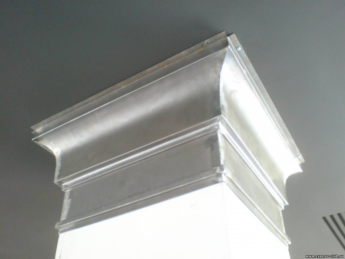

kostroma21, интересно, а как с аргоном варить без присадки - особенно, кузовщину??? Чудес не бывает - метал для заполнения сварочной ванный откуда возьмется?....правильно - из расплава соединяемых деталей. Или у вас принято неплавящийся вольфрамовый электрод горелки использовать ? wink Только это значит то, что они тоньше становятся. Для твоих фоток, где варится толщина 4мм, возможно это и не критично, а в машинке - уж извини, прожечь, как
kostroma21Дата: Пятница, 06.Дек.2013, 16:05:34 | Сообщение # 252

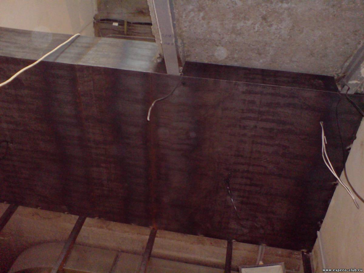

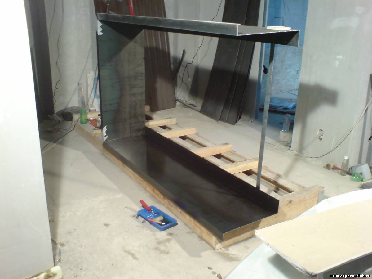

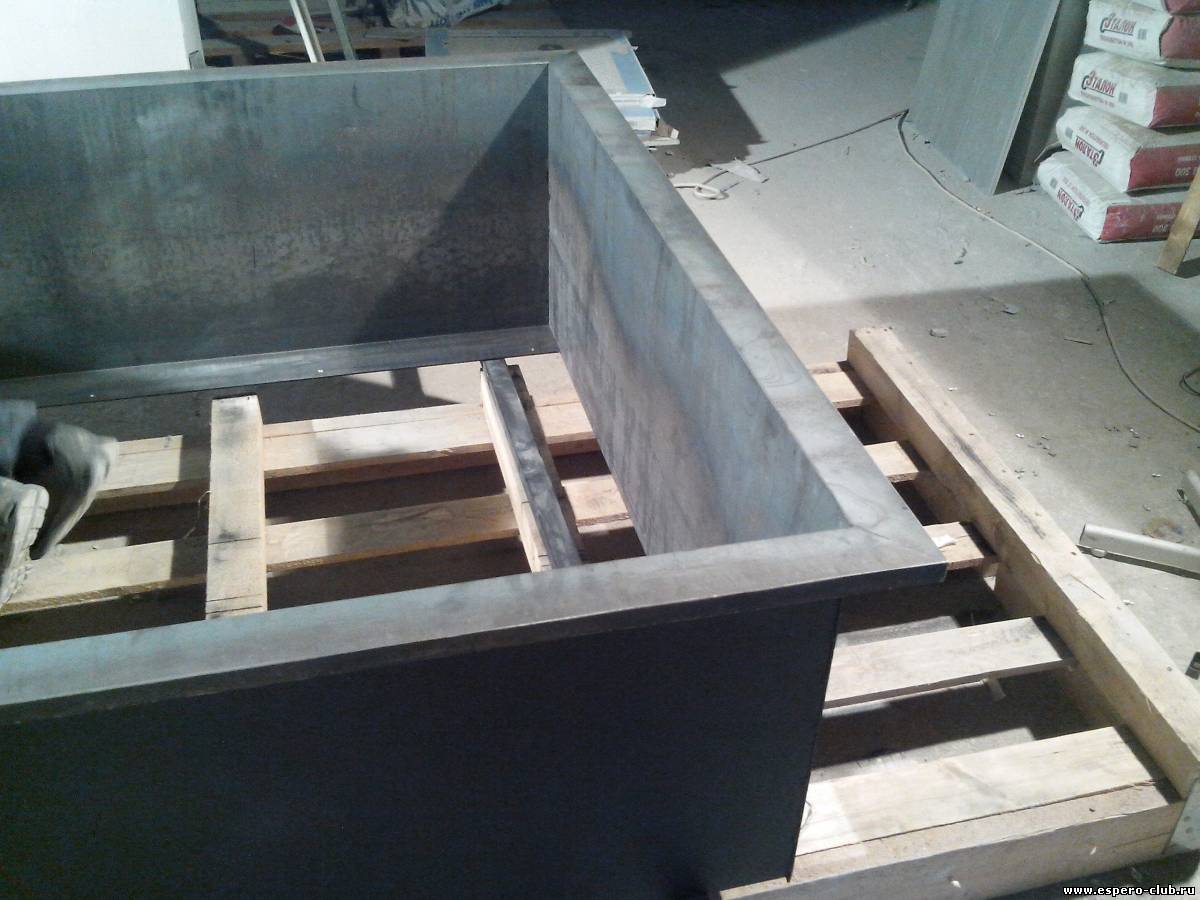

Цитата S3rga ()
А почему после нельзя? Или смысла не имеет, шов всегда чистый выходит что ли?
По задумке дизайнера метал горячекатаный должен быть в естественом виде...с окалиной ,побежалостью и т.д. и т. п. даже не много ржавчинки лёгкой допускается smile и потом всё покрывается прозрачным матовым лаком.Бзик у дизайнера такой...к стати...итальянец из Милана biggrin
Примерно так.

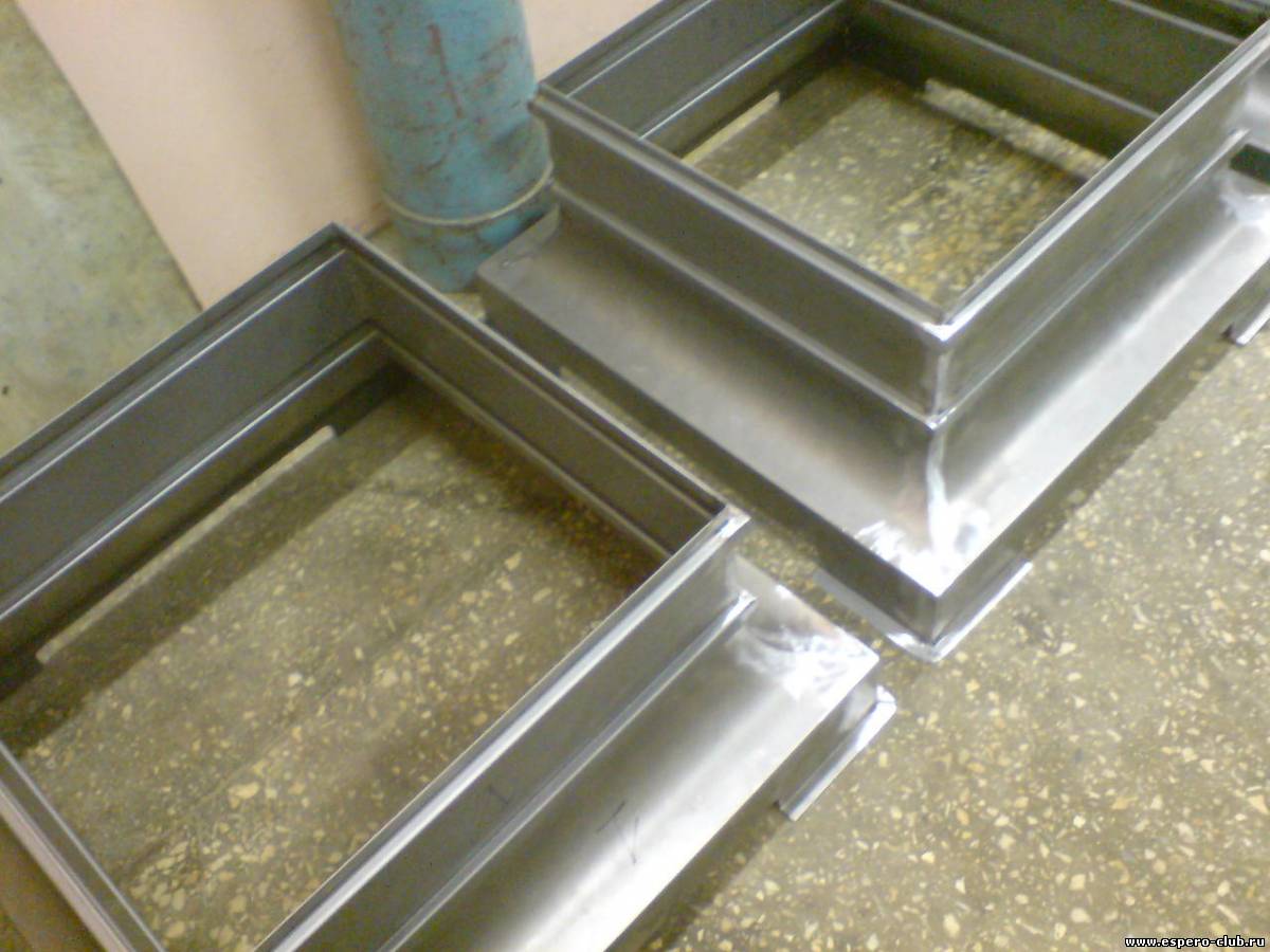

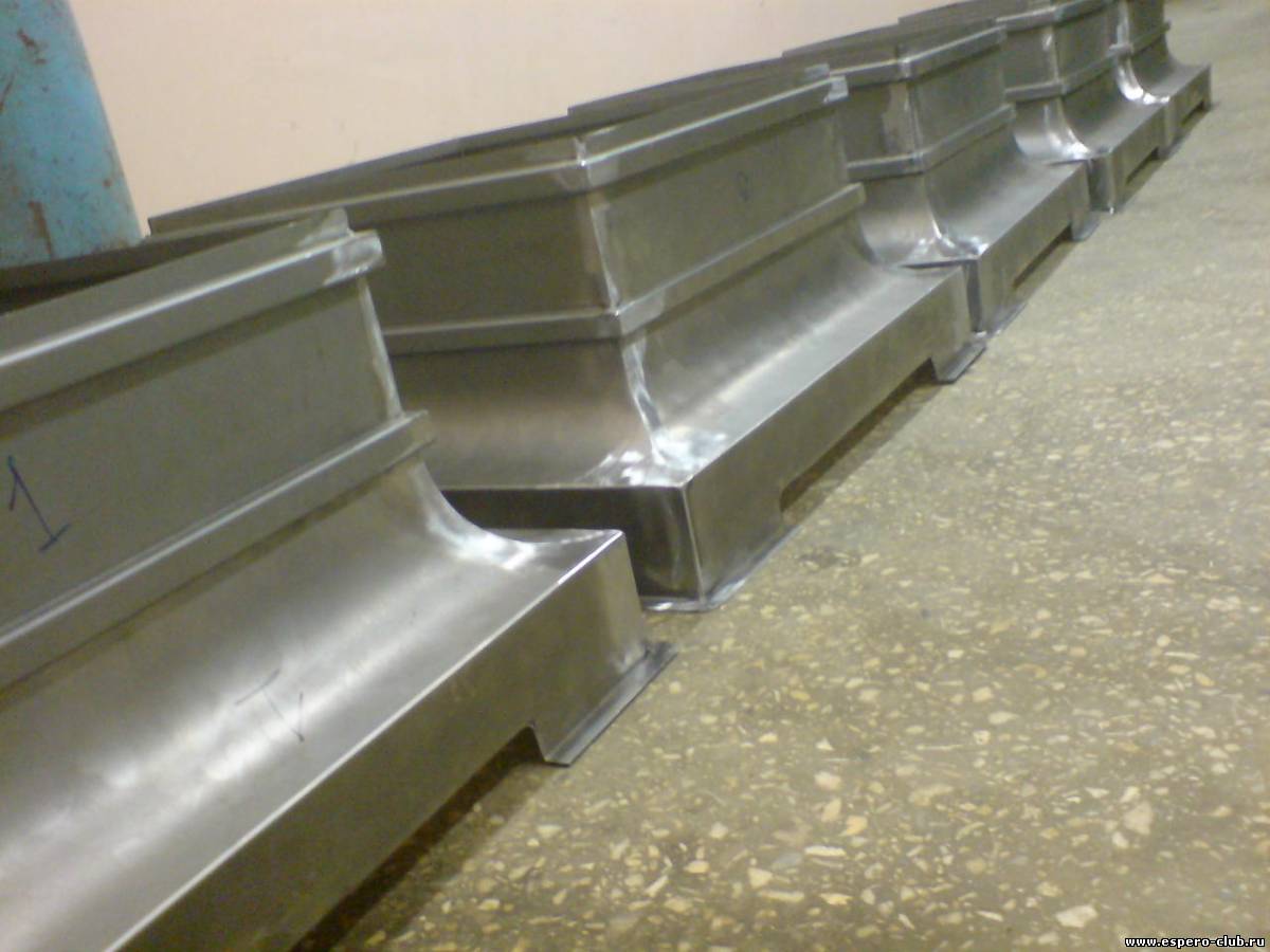

Опыт по сварке тонких металлов ограничен 1-1.5мм.Делали такие элементы.
Когда элементы плотно пригнаны то и шлифовка не требуется...если же есть хоть не болььшая щель то приходится применять присадку.
А вообще идеальный шов получается на 1мм металле когда нахлёст металла на метал примерно 1мм...этого милиметра хватает за глаза.Пробвали просто ломать шов...прихватки полуавтоматом ломаются элементарно а после аргона такое чувство что монолит...гнётся а не ломается.
А вообще мы ещё только учимся...у нас всё впереди smile
Прикрепления: 0377113.jpg (82.2 Kb) · 3642458.jpg (102.6 Kb) · 2676641.jpg (52.1 Kb) · 5239032.jpg (76.1 Kb)
kostroma21Дата: Пятница, 06.Дек.2013, 17:54:14 | Сообщение # 254
Сёдня как раз решали этот вопрос...утвердили вот этот вариант...выдув металла изванны их не пугает smile
