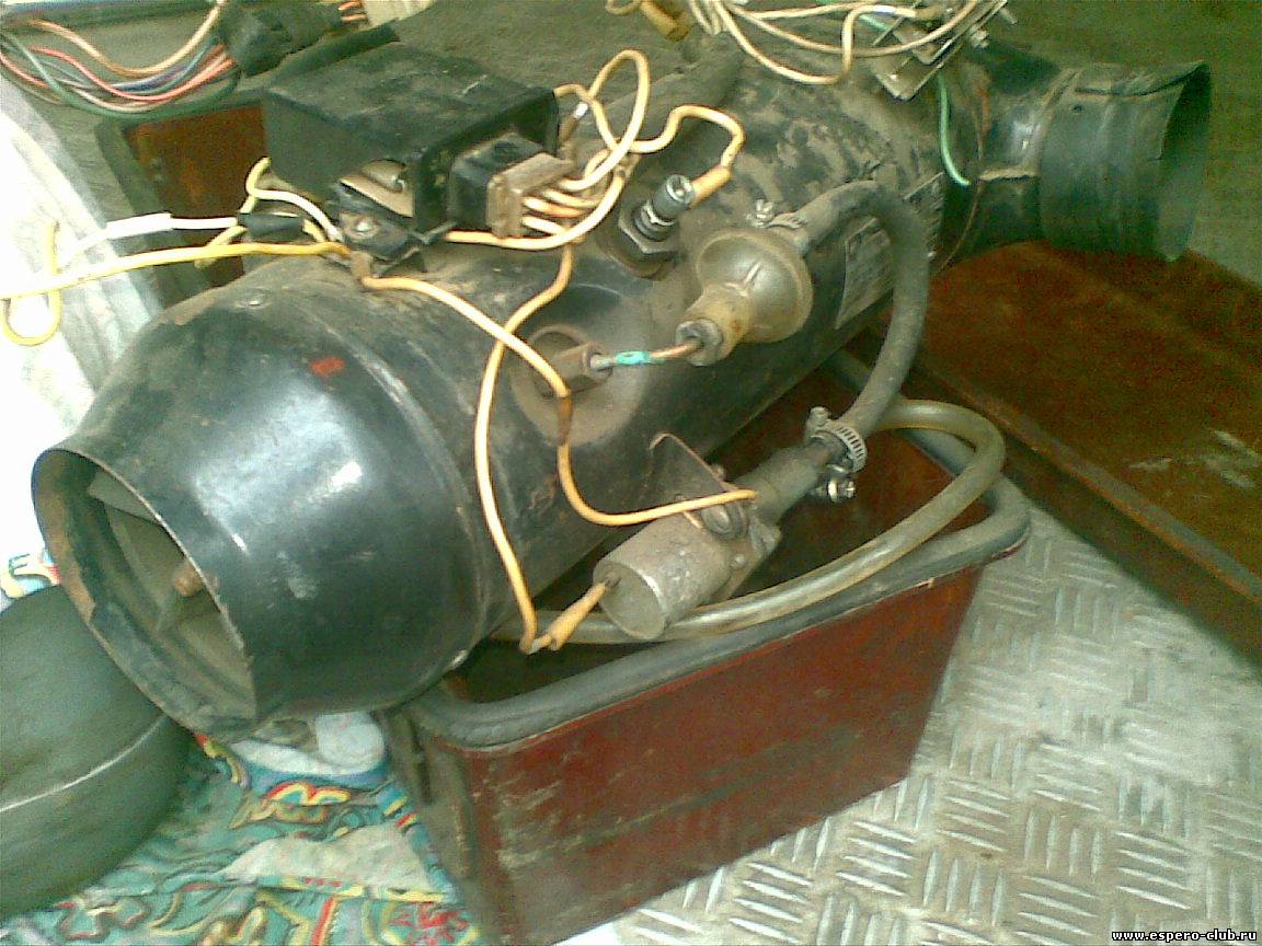

GIZДата: Пятница, 09.Ноя.2012, 15:36:48 | Сообщение # 71
Вот такой у меня отопитель валяется нулячий
Нашол для него инструкцию со схемой http://remont-krana.ucoz.ru/publ/5-1-0-6
Так же блок питания нарыл на 24В и кусок нихромовой проволки для доп сопротивления свечи накаливания.
Попробую провести ривизию, сделать пульт управления и запустить.
Паспортный расход 0,36 л/ч.

kostroma21Дата: Пятница, 09.Ноя.2012, 16:04:20 | Сообщение # 72
Quote (GIZ)
Была у меня икарусовская сигара...два режима...расход на втором режиме один литр в час...на первом половина.Размерами раза в три больше твоей.Гараж прогревала махом...но очень шумная...вентилятор громко дует smile У нас мужик в советские времена с помощью двух таких печек построил котедж(как сейчас называют).Он ими придомную теплицу(здоровую) обогревал.Выращивал зимой лук зелёный.Бочки с дизелем стояли прямо во дворе у приямков с сигарами.
GIZДата: Пятница, 09.Ноя.2012, 16:14:54 | Сообщение # 73
kostroma21, у икарусовской топливо постоянно насос качает, а у этой кроме электронасоса есть еще хрень с клапаном электромагнитным. И топливо импульсами как то подается. Видимо данная система снижает расход.
kostroma21Дата: Пятница, 09.Ноя.2012, 16:38:23 | Сообщение # 74
Quote (GIZ)
Можно и самотёком.
Quote (GIZ)
И в этой всякой электрики хватает.
Quote (GIZ)
Икарусовская на много мощней...отсюда и расход.На мощном режиме только быстрый прогрев дальше включаеш половинчатый...иначе не возможно жарко.
GIZДата: Пятница, 09.Ноя.2012, 21:57:16 | Сообщение # 75
kostroma21, Видел я икарусовскую... раза в полтора она больше всего...
