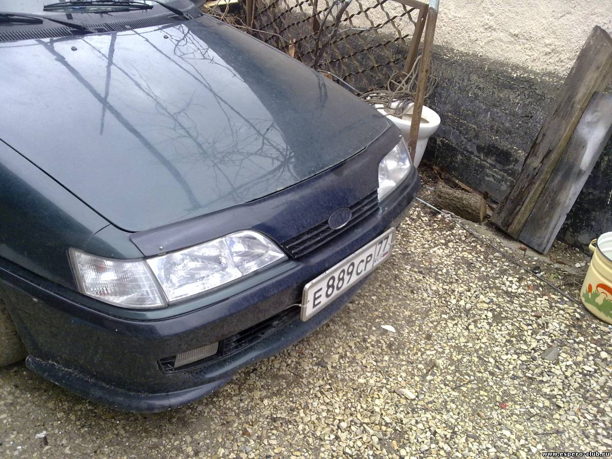

кто интересуется мухобойкой на клюв штоб камни нос не разбивали есть альтернатива от ваз 2115 толька чуть подрезать под фары 250р делов радная 1800р

TolyanUzbek, а фоток нет?
