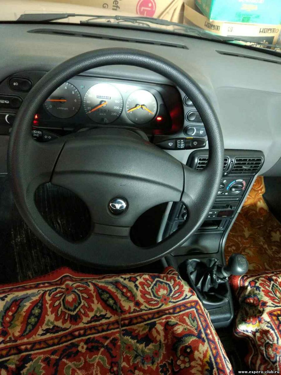

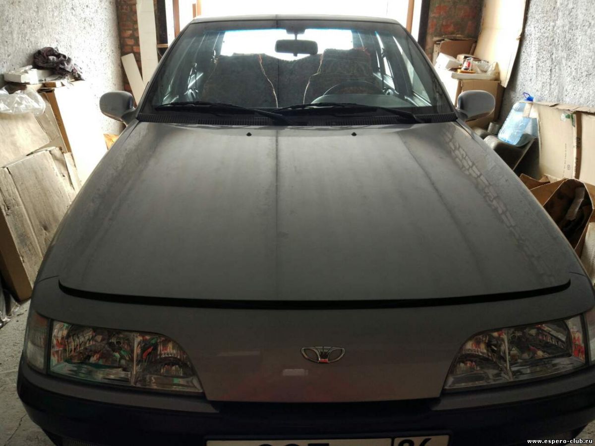

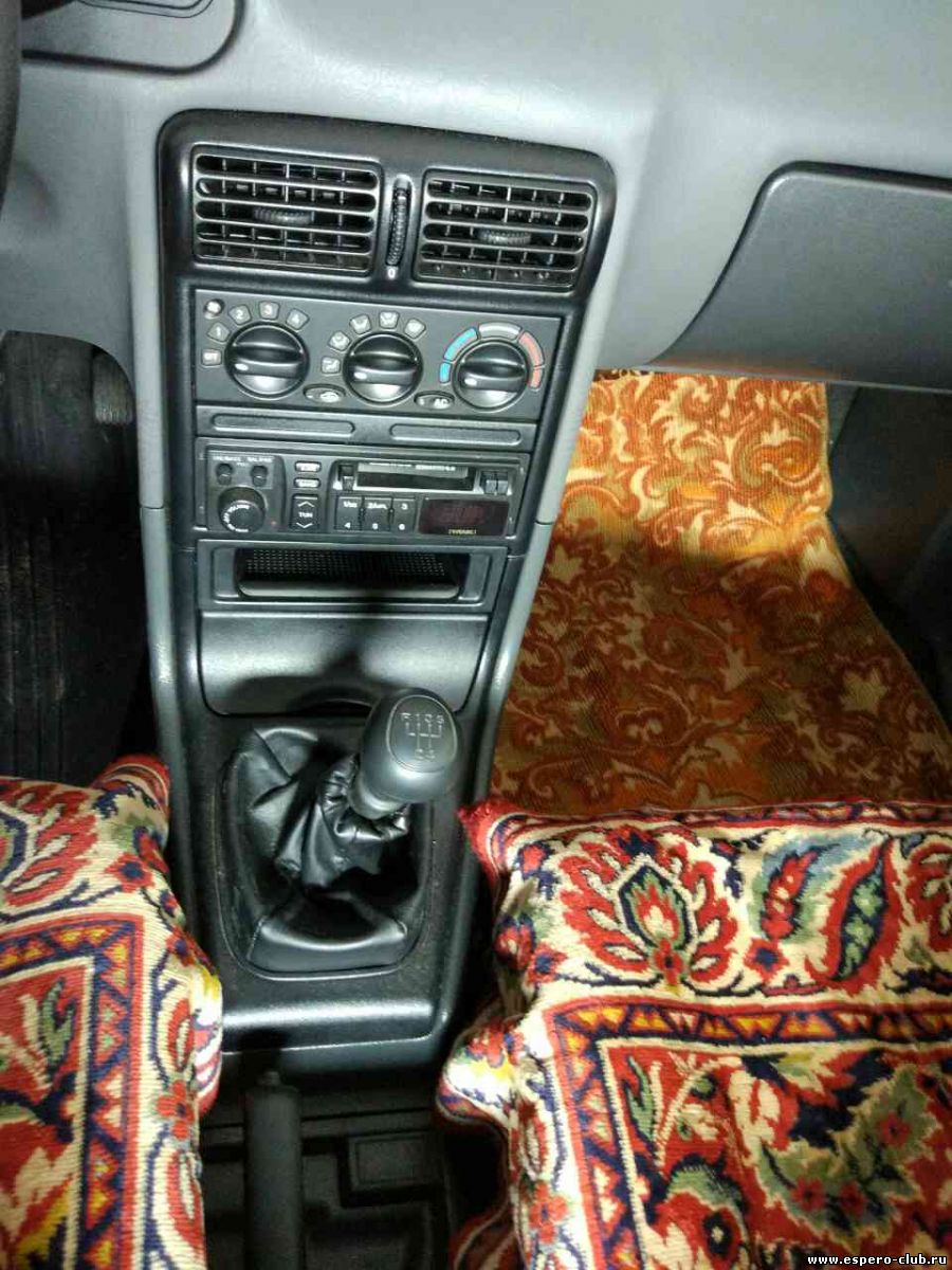

Ваше мнение...о состояние автомобиля

GIZДата: Четверг, 06.Апр.2017, 20:44:20 | Сообщение # 437
Цитата Krover ()
В субботу еду смотреть..
Подскажите какие места ржавеют самые первые даже если толком не ездить на авто
нутрянка порогов , задних арок, низ дверей, низ крышки багажника внутри.
Добавлено (06.Апр.2017, 20:43:19)
после покупки глобальный антикор скрытых полостей....
Добавлено (06.Апр.2017, 20:44:20)
и фары забронировать.
