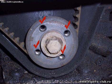

ziMMa, Выкручивай свечку 1 цилиндра, суй туда палочку деревянную и проверяй ВМТ. Смотри на шестерню распредвала.
А ,что бы проверить нижнюю метку,открутить 4 болтика надо снять шкив. Ты его снимал?

YriyДата: Среда, 17.Янв.2018, 19:34:02 | Сообщение # 24
ziMMa, Ты же шкив не откручивал?
YriyДата: Среда, 17.Янв.2018, 20:20:35 | Сообщение # 25
Метка должна быть вертикально вниз, а не как тут....

Прикрепления: 6262999.jpg (31.2 Kb)
ziMMaДата: Суббота, 20.Янв.2018, 18:49:41 | Сообщение # 26
Сообщений: 124
у меня так и есть ну может чуть в другую сторону смешена на 2 мм
