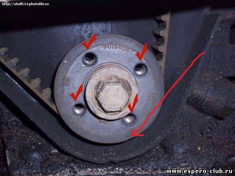

спасибо а как проверить метки не снимая ремня?
serjikДата: Воскресенье, 16.Фев.2014, 22:38:04 | Сообщение # 68
Сообщений: 832
про верхние метки понял а вот нижние где?
Добавлено (16.Фев.2014, 22:36:47)
поддомкрачивать одно колесо или оба?
Добавлено (16.Фев.2014, 22:38:04)
у меня нет пятой передачи на какую скорость ставить что бы прокрутить кв?
Прикрепления: 5250906.jpg (67.0 Kb)
YriyДата: Воскресенье, 16.Фев.2014, 22:42:10 | Сообщение # 69
serjik, Где у тебя длинная стрелка и выемка внизу на кожухе. Откручивай 4 болтика на шкиве, выкручивай свечи, включай 4 и крути. Двигатель должен крутиться по часовой . Можешь одеть головку на гайку большую и крутить её.

serjikДата: Воскресенье, 16.Фев.2014, 22:44:22 | Сообщение # 70
Сообщений: 832
спасибо а колесо одно домкратить?
YriyДата: Воскресенье, 16.Фев.2014, 22:46:46 | Сообщение # 71
serjik, Да, лучше головкой. А уж если нема такой, то одного колеса достаточно.
