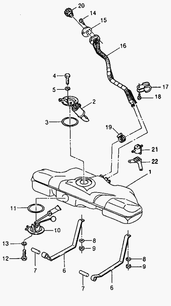

Подскажите, двухходовой клапан, который стоит перед баком, это и есть адсорбер ?
RubansanДата: Вторник, 18.Авг.2015, 17:53:13 | Сообщение # 47
wap87, какой клапан?) эт он где там? вроде в эспере нету вообще адсорбера...
wap87Дата: Вторник, 18.Авг.2015, 18:58:52 | Сообщение # 48
Сообщений: 460
21-й номер на картинке
Прикрепления: 4905728.gif (17.6 Kb)
RubansanДата: Вторник, 18.Авг.2015, 19:59:44 | Сообщение # 49
wap87, он пары сбрасывает из бака.. в жару..)))
kostroma21Дата: Вторник, 18.Авг.2015, 21:33:07 | Сообщение # 50
Не обязательно в жару...это аварийный улапан сброса давления,чтобы бак не раздуло и тем паче не разорвало. smile
wap87Дата: Вторник, 18.Авг.2015, 21:37:17 | Сообщение # 51
Сообщений: 460
Вот может у меня с ним проблемы, что давит через крышку горловины и стреляет в баке ?
RubansanДата: Вторник, 18.Авг.2015, 21:41:23 | Сообщение # 52
kostroma21, всмысле аварийный?)) при каких аварийных ситуациях он может себя проявить то?))) насос загорится внутри бака чтоли? ) wap87, а стреляет то как?? может это сам насос уже умирает просто? и издает непонятные звуки какие то... например может машина глохнет, или заводится не сразу, да и тянет неочень?
wap87Дата: Вторник, 18.Авг.2015, 21:44:36 | Сообщение # 53
Сообщений: 460
хлопки в баке, как будто избыточное давление, вот моя история:
На запрвке прикрутили чужую крышку. Заметил не сразу. Начались глухие хлопки в баке и давило давление из под крышки. Когда определил что крышка не моя, пошел в магазин. Дали крышку под номером 96351800, сказали подойдет. Поставил я ее, но через день все тоже самое, хлопки в баке еще громче и так же давит воздух из под крышки. Дайте совет что делать ?
RubansanДата: Вторник, 18.Авг.2015, 22:09:49 | Сообщение # 54
dry хм.... ну купи ты этот клапан под номером 21 и замени ))) там делов немного вроде)
unf1984Дата: Среда, 19.Авг.2015, 16:14:42 | Сообщение # 55
У меня уже пару лет вместо клапана шланжик идет под задний бампер. Клапан грязью быстро зарастает.
А раньше ир хлопки были, и шипение при открытии пробки. Забил и бак тупо с атмосферой соединил. Запаха нет.
RubansanДата: Среда, 19.Авг.2015, 18:11:23 | Сообщение # 56
unf1984, всмысле забил? забил то место где этот клапан находится или что?)) хз у меня так то хлопков нету, но есть небольшое всасывание воздуха при открытии бака )) но я его бывает по недели или две вообще не открываю))) получается что клапан этот сброса не работает?
unf1984Дата: Четверг, 20.Авг.2015, 16:32:11 | Сообщение # 57
Забил в смысле замучался прочищать, и вместо клапана одел трубку smile

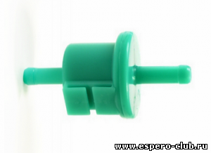

wap87Дата: Среда, 22.Июн.2016, 11:54:36 | Сообщение # 58
Сообщений: 460
А ну подскажите, от двухходового клапана №21 на картинке ( в реальности он зеленого цвета), от него должен идти куда то патрубок ???
Прикрепления: 3726701.gif (17.6 Kb) · 0711749.png (47.6 Kb)
