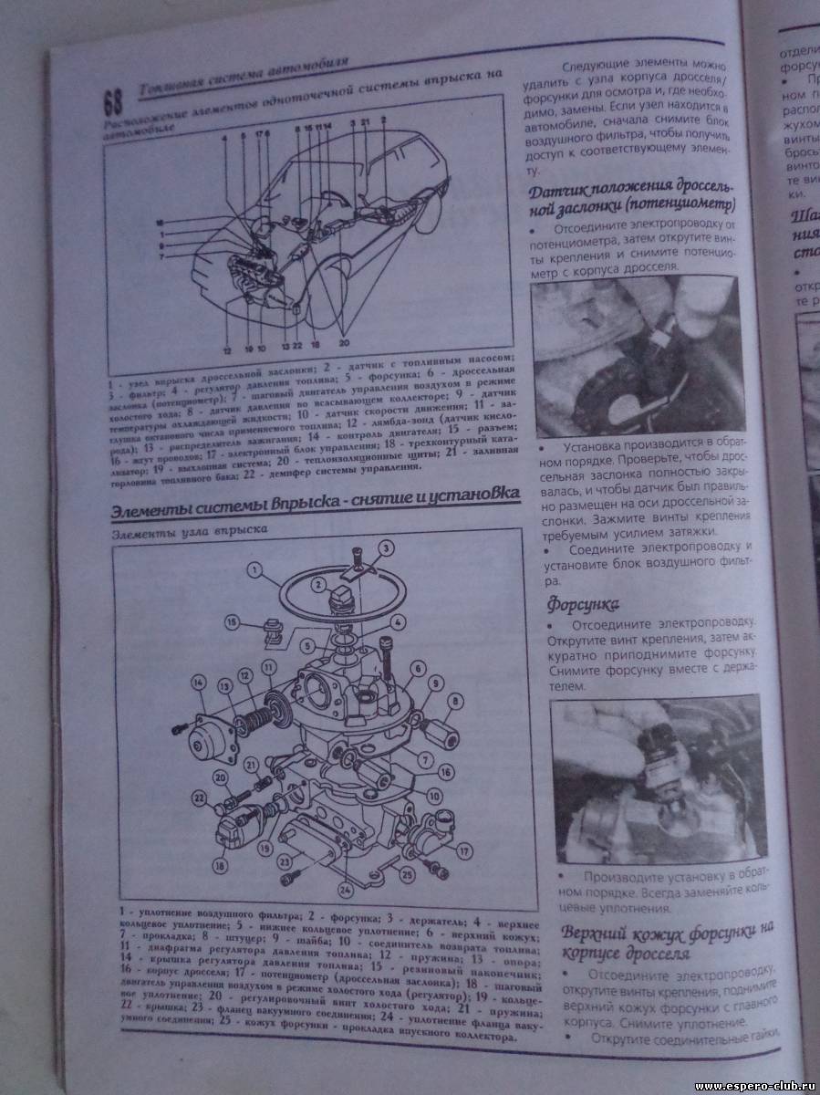

kostroma21Дата: Воскресенье, 30.Июн.2013, 15:18:43 | Сообщение # 17

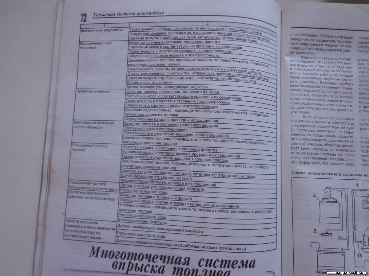

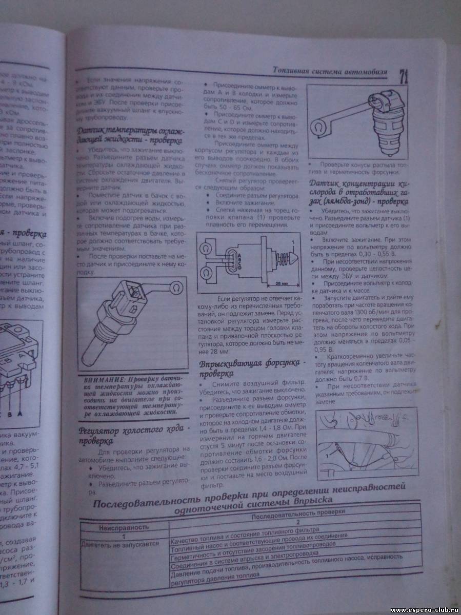

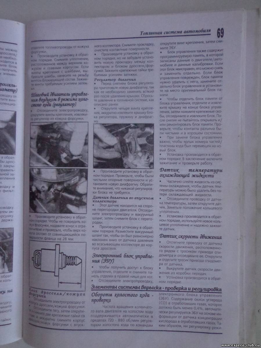

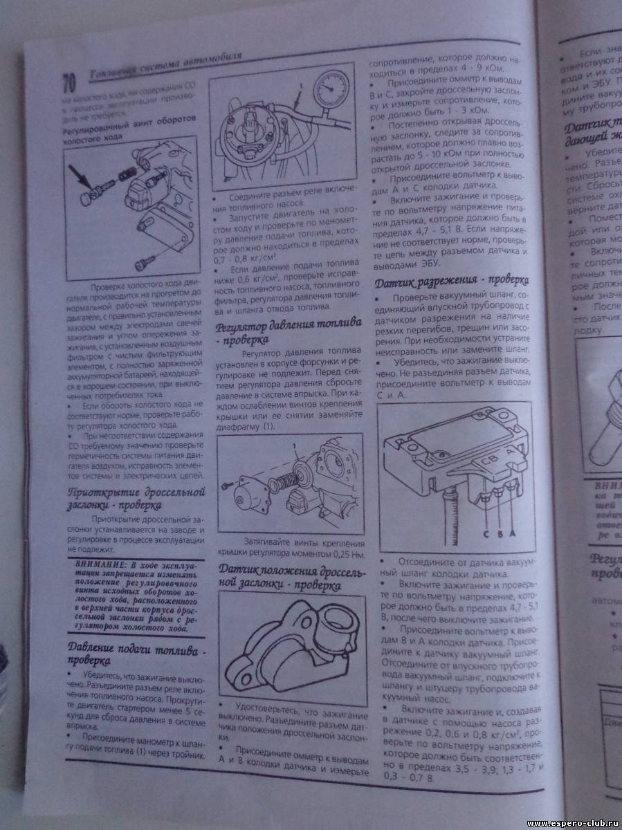

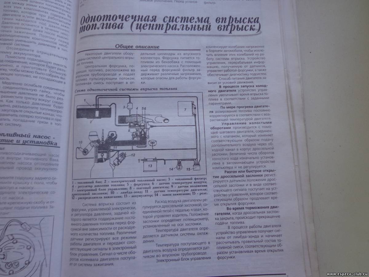

sasha93, У меня в книге есть описание моника...вот только фотки чёта хреново получаются последнее время(телефоном).Попробую фотиком ...если сносно получятся выложу.
kostroma21Дата: Воскресенье, 30.Июн.2013, 15:56:56 | Сообщение # 18
Прикрепления: 8163896.jpg (124.7 Kb) · 1751955.jpg (129.3 Kb) · 0739688.jpg (130.9 Kb) · 4396334.jpg (135.3 Kb) · 3965540.jpg (124.2 Kb)
kostroma21Дата: Воскресенье, 30.Июн.2013, 16:00:08 | Сообщение # 19
Книга хорошая а вот фотограф я хреновый.Если бы ктото взялся её как следует отсканировать и выложить на форуме то я бы выслал её...с условием возврата.Даже разрешу растрепать её по листочку для более качественого сканирования...пока сама не растрепалась biggrin

kostroma21Дата: Понедельник, 01.Июл.2013, 04:40:48 | Сообщение # 21
Цитата (СЕРГЕЙ-37РУС)
тебебы книгу от сканировать, тогда весь форум лечить сможем
Так и я про тоже...если кто найдётся кто в этом разбирается и сможет это сделать я книгу дам.К сожалению у нас я таких не знаю.
