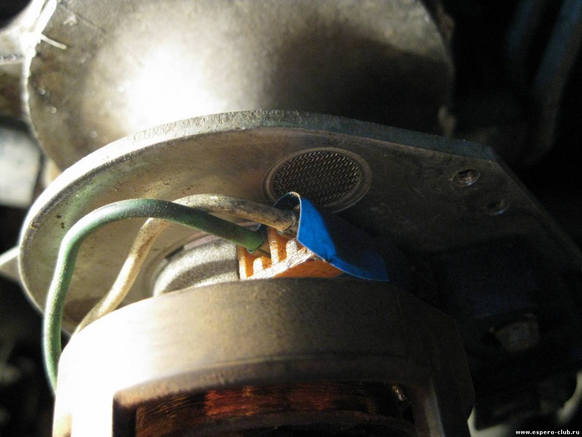

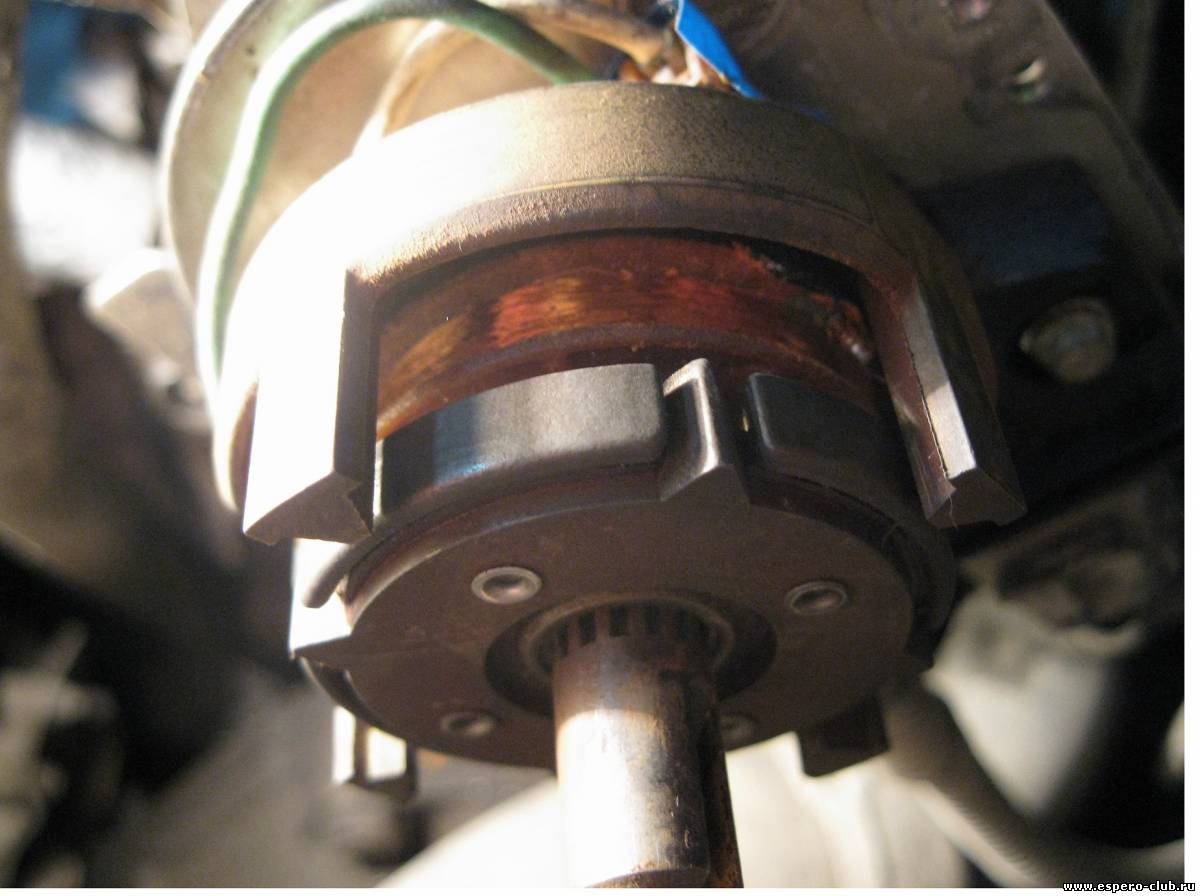

LiFДата: Воскресенье, 03.Ноя.2013, 12:00:03 | Сообщение # 24
Сообщений: 103
Вообщем опять разобрал трамблер,обращу ваше внимание на катушку,обмотка вся рассыпалась от старости,разъем от катушки на комутатор оплавлен был(подмотал изолентой временно)!Возможно ли,што из-за этой катушки СБИВАЕТСЯ ЗАЖИГАНИЕ!?
Повторюсь,што метки ГРМ на месте,но в среднем положении трамблера нет тяги во всем диапазоне оборотов(особенно 1000-1800),если выкрутить трамблер на опережение до конца - тяга появляется на всех оборотах!Холостой +/-20 ,крышка,свечи,датчики,бензонасос,топл. фильтр,форсунки чищенные,провода новые(или с мин.пробегом),СО пока не регулировал.Свечи черные,жрет 20+ бенза.
Прикрепления: 0054771.jpg (87.3 Kb) · 0880892.jpg (91.1 Kb)
Сообщение отредактировал LiF - Воскресенье, 03.Ноя.2013, 12:35:57
КолянычДата: Воскресенье, 03.Ноя.2013, 13:31:25 | Сообщение # 25
Сообщений: 967
LiF, Поменяй катушку индуктивности,попробуй!Если не поможет-перекинь зажигание на зуб раньше и не парься!!! biggrin

LiFДата: Четверг, 14.Ноя.2013, 08:12:45 | Сообщение # 26
Сообщений: 103
Из-за катастрофической нехватки времени только вот поменял эту самую катушку,тяги немного прибавилось,но рывки все равно остались,на очереди замер давления на бензонасосе и в топл. рампе,а так же смена мастера-диагноста(возикло пару моментов не доверять ему).
