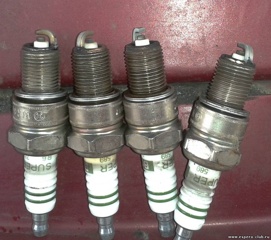

elorianДата: Среда, 06.Мар.2013, 11:18:07 | Сообщение # 20
Сообщений: 290
вообщем проехал 200 км и сегодня что то призадумался, а как так масло даже не жжоное было на свече, кароче вывернул все свечки и что я там у видел, все свечки как одна чистенькие и работали как надо. Ладно думаю ещё разок, завернул, погазовал 5 минут поработала, выверну и всёравно чистые. Кароч думаю что наипать решили меня. ПРосто фокусники видь смотрел за ними как да что делают. Над съездить в проверенный сервис замерить компрессию.

semenkupДата: Среда, 06.Мар.2013, 12:38:08 | Сообщение # 21
Сообщений: 66
Да это сплошное на е....во,все правильно надо выбирать правельных ребят или самому ремонтировать.Я сам работаю в автосервисе механиком но чтоб так людей разводить нет-нет.Клеентов наоборот надо к себе привлекать а не заниматься не пойми чем,это наши деньги и наши клиенты.Так что дружише ищи нормальных слесарей.

elorianДата: Среда, 06.Мар.2013, 15:43:15 | Сообщение # 24
Сообщений: 290
вот и я о том. масло если в целиндры попадало оно не может перестать туда попадать. выкрутил бы всёравно свечу в масле. так что замерил компрессию сам. 12.1 12.5 12.5 12.5
