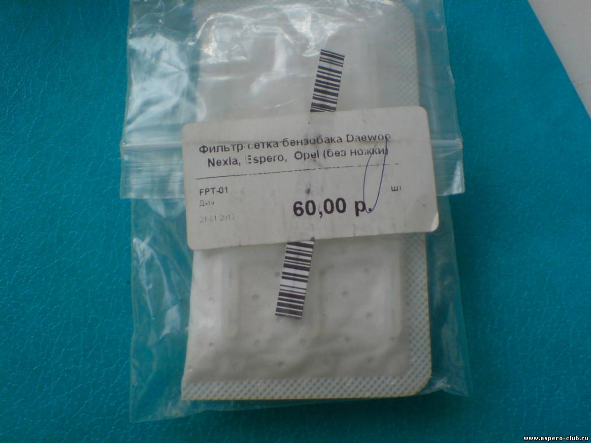

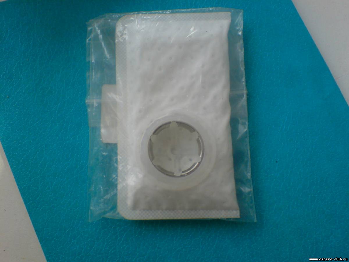

kostroma21Дата: Воскресенье, 20.Янв.2013, 17:40:34 | Сообщение # 31
Цитата (serega121)
шо то не понял как выглядит секта и где её взять?
Насос вытащиш и увидиш какая сетка(памперс).Пока с ней не торопись если точно не знаеш какой насос стоит.В крайнем случае если сразу найти не сможеш можеш промыть её в ацетоне и ещё поездиш пока новую найдёш.
Прикрепления: 3749959.jpg (66.8 Kb) · 8312330.jpg (74.9 Kb)
Сообщение отредактировал kostroma21 - Воскресенье, 20.Янв.2013, 17:50:43

serega121Дата: Воскресенье, 20.Янв.2013, 21:59:38 | Сообщение # 35
Сообщений: 340
промыть сетку или можно и бензонасос?
JEFFДата: Воскресенье, 20.Янв.2013, 22:01:10 | Сообщение # 36
сетку,в бензонасосе мыть нечего
serega121Дата: Воскресенье, 20.Янв.2013, 22:13:19 | Сообщение # 37
Сообщений: 340
ок
