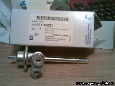

уже ищу РДТ, на Экзисте показывает не такой как у меня, там резьбовое соединение с магистралью а у меня трубочка с пластмасской.(где то в теме про РДТ попадалась фотка как у меня)
Вот с леганзы...один в один.

Прикрепления: 5548907.jpg (14.5 Kb)
unf1984Дата: Суббота, 08.Дек.2012, 13:35:15 | Сообщение # 19
Да, с леганзы и я поставил. Один в один наш,а менеджеры предупреждали,чуть ли не отговаривали,что у них не бьется он на эсперу.

поставил от нексии он такой же как у нас только трубка загнута буквой "Г" (трубку выпрямил пасатижами), взял у знакомого на разборке, для проверки, все заработало, провалы пропали появилась уверенная тяга, к стати форсунки купил ещё SIEMENS от волги, они слегка короче наших, но это не страшно - рампа и так ни куда не денется(уже год с незакрепленной рампой езжу - ни каких проблем)
