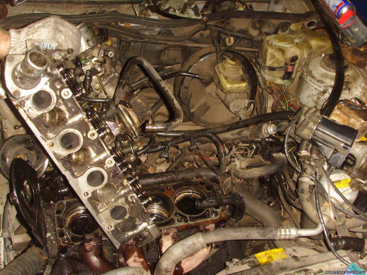

Ap4ikДата: Среда, 04.Июл.2012, 19:11:14 | Сообщение # 21
Сообщений: 21
страсти
Прикрепления: 0359588.jpg (212.7 Kb)
YriyДата: Среда, 04.Июл.2012, 20:55:03 | Сообщение # 22
Нууу. не сильно. Можно было бы и с коллектором сдернуть. и сапун с блока не трудно открутить.
GIZДата: Среда, 04.Июл.2012, 23:16:26 | Сообщение # 23
Ap4ik, Че то выточки в поршнях вроде разной формы.... Или показалось мне?
YriyДата: Четверг, 05.Июл.2012, 06:28:15 | Сообщение # 24
GIZ, Показалось.
