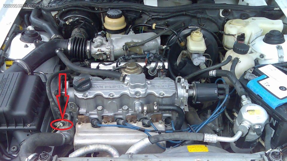

вчера вечером загорелся чек, машина дергается, хлопки под капотом, обороты не набирает. остановился, пошатал фишку которая на фото выделена (она еле держится раздолбаная вся) чек перестал гореть. проехал метров 300 опять тоже самое. пошевелил эту фишку - нифига. заглушил, опять потеребил ее - завел, чек не горит... проехал опять метров 200 и опять такая беда. что это за фишка? и в ней ли дело?
Прикрепления: 9120795.jpg (220.2 Kb)
Сообщение отредактировал morokow5 - Понедельник, 28.Июл.2014, 18:06:06
КолянычДата: Понедельник, 28.Июл.2014, 18:16:13 | Сообщение # 60
Сообщений: 967
morokow5, Это датчик температуры ОЖ,двухконтактный,на "мозги" машины!!!
