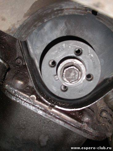

Прошу помоши знающих людей, сегодня меня ремень грм, и само собой сбил метки cry , с верхним шкивом проблем не возникло, а вот с нижним.... на шкиве я метку нашел а вот с чем она должна совпадать на блоке???
Mitsubishi Mirage 2001 г.в.
Sega0309Дата: Среда, 16.Июн.2010, 21:19:52 | Сообщение # 35
Сообщений: 378
Точно не помню,но вроде на блоке возле стыка с поддоном, вообщем метка на шкиве направлена вниз куда-то!
vikzag09Дата: Четверг, 17.Июн.2010, 00:04:41 | Сообщение # 36
Сообщений: 2161
я метки выстовил завелась легко а вот бензин в трубу стал вылетать что может быть?
ptwДата: Четверг, 17.Июн.2010, 02:13:54 | Сообщение # 37
vikzag09 почему решил что бензин ? может вода из бензина не згорая.
если все запах бензина,свечи могут плохо работать.
vikzag09Дата: Четверг, 17.Июн.2010, 02:20:36 | Сообщение # 38
Сообщений: 2161
я имел виду большой расход
Andy-88Дата: Четверг, 17.Июн.2010, 08:26:11 | Сообщение # 39
Сообщений: 562
Quote (Sega0309)
Блин, а я когда разбирал по верхней метки все норм, а нижняя смотрела куда то наверх между помпой и роликом.
Sega0309Дата: Четверг, 17.Июн.2010, 09:23:54 | Сообщение # 40
Сообщений: 378
И че она у тебя еще и работала?
b0ltДата: Четверг, 17.Июн.2010, 10:44:58 | Сообщение # 41
Сообщений: 521
Andy-88, Сними шкиф под ним зубчатая шестерня на ней метка и на крышке метка ! На самом шкифе метка должна совпадать с пластиковой прорезью меткой на крышке пластиковой защиты грм ! но не всегда это бывает так что мой совет снимай шкиф и выставляц по зубчатой шестерёночке
Andy-88Дата: Четверг, 17.Июн.2010, 10:59:56 | Сообщение # 42
Сообщений: 562
b0lt, ну вот в данный моменд у меня шестерня открыта где там на ней метка и с какой меткой она должна совпасть, если с меткой на пластиковом кожухе то это как то не особо точно получается
ReduktorДата: Четверг, 17.Июн.2010, 11:48:32 | Сообщение # 43
Сообщений: 1965
Andy-88, вот тебе на будущее полезная ссылка, там на фотках все ответы на твои вопросы
http://www.daewoo-club.rnd.ru/viewtopic.php?t=264
(с) Тот самый ...
Andy-88Дата: Четверг, 17.Июн.2010, 12:37:08 | Сообщение # 44
Сообщений: 562
Reduktor, ссылка не открывается, возможно её уже не существует
ReduktorДата: Четверг, 17.Июн.2010, 19:18:51 | Сообщение # 45
Сообщений: 1965
ссылка работает, это ростовский форум. Ну вот тебе фотка
Прикрепления: 7820569.jpg (38.9 Kb)
