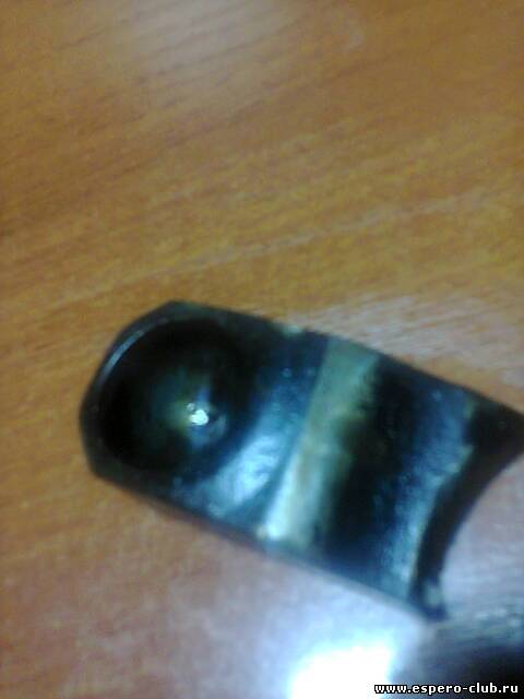

Александр_КузьминДата: Пятница, 01.Фев.2013, 16:11:19 | Сообщение # 33
Сообщений: 115
помогите товарищи я в ужасе
Прикрепления: 8837822.jpg (28.6 Kb)

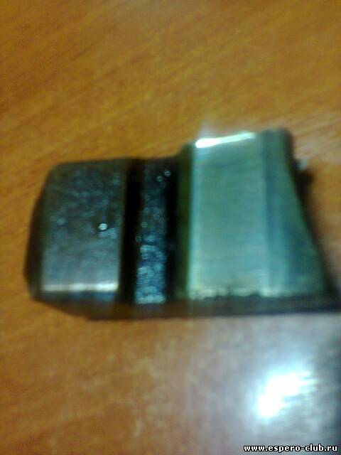

Александр_КузьминДата: Пятница, 01.Фев.2013, 16:12:35 | Сообщение # 34
Сообщений: 115
и вот
Добавлено (01.Фев.2013, 16:12:35)
чем это грозит и что делать?
Прикрепления: 5458855.jpg (28.3 Kb)
vikzag09Дата: Пятница, 01.Фев.2013, 16:36:18 | Сообщение # 35
Сообщений: 2161
Александр_Кузьмин, меняй коромысло
klimesperДата: Пятница, 01.Фев.2013, 17:14:51 | Сообщение # 36
Сообщений: 322
Александр_Кузьмин, снимай крышку ГБЦ и осматривай распредвал, все коромысла, опорные чашки. Если распредвал без следов износа и выработки кулачков (что маловероятно) то меняй все коромысла и опорные чашки, если распредвалу хана, то меняй и его. Тогда проще снять ГБЦ, заодно проверить состояние клапанов, заменить сальники.

klimesperДата: Пятница, 01.Фев.2013, 17:17:03 | Сообщение # 38
Сообщений: 322
Троит из-за поломанного коромысла- клапан не открывается и соответственно цилиндр не работает.

JEFFДата: Пятница, 01.Фев.2013, 19:55:37 | Сообщение # 40
чето выроботка большая на коромысле,наверно гидрику хана
