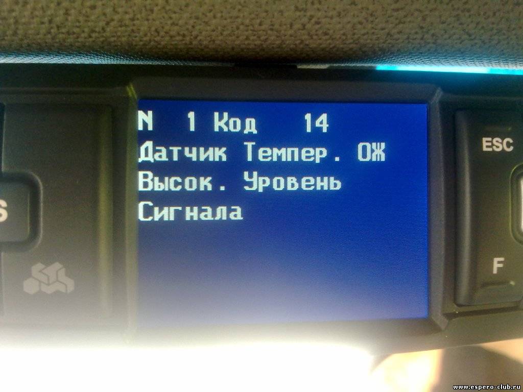

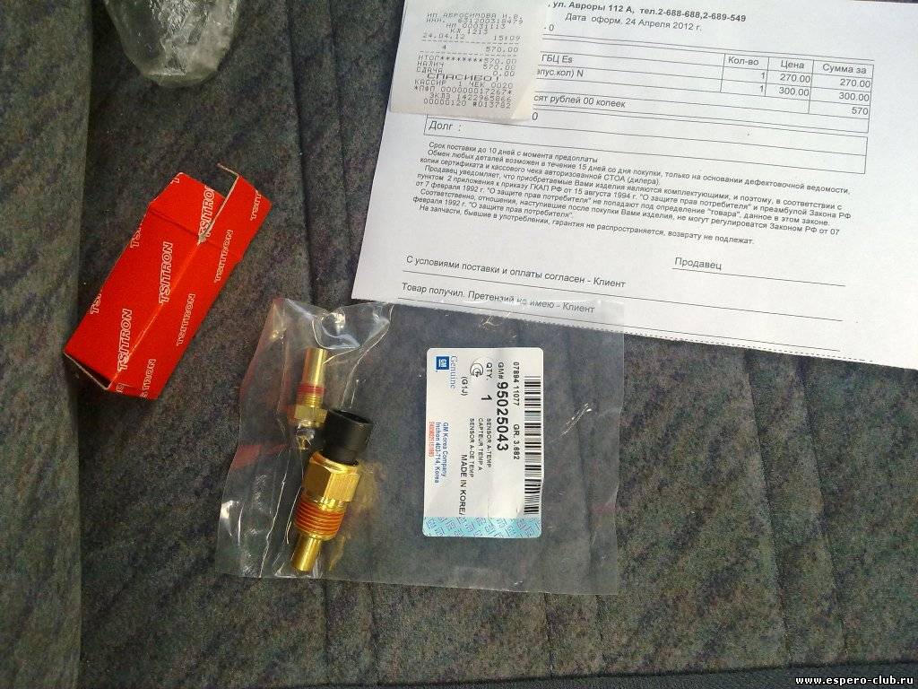

DigerДата: Вторник, 24.Апр.2012, 17:37:40 | Сообщение # 30
Сообщений: 57
И так все проверенно остался только датчик температуры! И самое интересное то что я их поменял !! А именно те которые стоят на помпе. Сейчас еще интереснее стало. Еду на приборке зашкаливает датчик температуры, а БК показывает 94 градуса. Это как ???? Вышел снял фишку с датчика который с двумя разьемами вкл. вентилятор и температура по приборки упала на среднюю часть делений. У БК соответственно -34 градуса- короче нет показаний.
Что может быть такое! Да и главное БК несколько раз выдавал сообщения что : N1 Код 14 Датчик темпер. ОЖ Высок. ..... . Фото вставил.
Прикрепления: 2130514.jpg (197.3 Kb) · 9142592.jpg (105.9 Kb)
