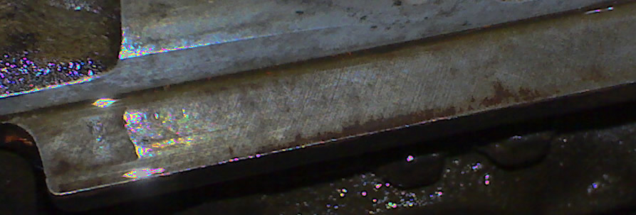

heavydudeДата: Воскресенье, 02.Мар.2008, 20:03:00 | Сообщение # 21
Сообщений: 36
Колектор отвинтил, площадку протер. Видно очень слабые контуры чегото. Мел не спас.
Сфотал на телефон в ночи, обиграл в фотошопе - выступила 5-ка. Народ советуетультрафиолетом -
завтра смотаюсь на горбушку попробую фонарик купить.
Прикрепления: 4566526.jpg (71.5 Kb)
DiliriumДата: Воскресенье, 02.Мар.2008, 20:44:12 | Сообщение # 22
Сообщений: 282
heavydude, пусть менты в моторе этим занимаются,в плохом случие её возьмут на экспертизу,а там и номер выпишут.

heavydudeДата: Воскресенье, 02.Мар.2008, 23:50:50 | Сообщение # 23
Сообщений: 36
Так я был на экспертизе. Потерли шкуркой - говорят без номера блок у тебя.
Все заняло 5 минут на улице. Говорят - тебе надо ты и ищи. А мы не могем biggrin
Вот и парюсь. Если завтра фонариком ультрафиолетовым ничего не насвечу -
буду тереть с хозяйкой бывшей о возврате. Не знаю что из этого выйдет.

heavydudeДата: Суббота, 15.Мар.2008, 12:31:50 | Сообщение # 29
Сообщений: 36
С номером мистика. Пробовал все - ультрафиолет, мел ....
Так и не нашел. Отвинтил коллектор зачистил верхнюю площадку - пусто.
На вертикалке что Pingvin4ik показал тож пусто - но фиолетом не светил.
На ней ржавчины было на пол-пальца. Вечером посмотрю - може в натуре там.
А вообще настроился уже на покупку блока безномерного либо номерного либо движка ...
К машине привык - мой размерчик. Дрова конечно, зато долбить не жалко.
Смотрю уже 2 варианта расположения. На нексии говорят еще тритий есть. Может все таки
где нить сзади он в моем случае?
StaxДата: Воскресенье, 16.Мар.2008, 00:07:20 | Сообщение # 30
Site Admin
Сообщений: 3804
Quote (heavydude)
Смотрю уже 2 варианта расположения. На нексии говорят еще тритий есть. Может все такигде нить сзади он в моем случае?
Есть такое впечатление что крышешчку не так поставили и номерок с другой строны, хотя понять не могу как так может получиться. wacko
