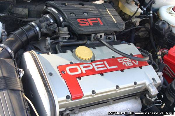

Кстати, вот как это движок выглядит на машине:
Прикрепления: 5843770.jpg (67.6 Kb)
