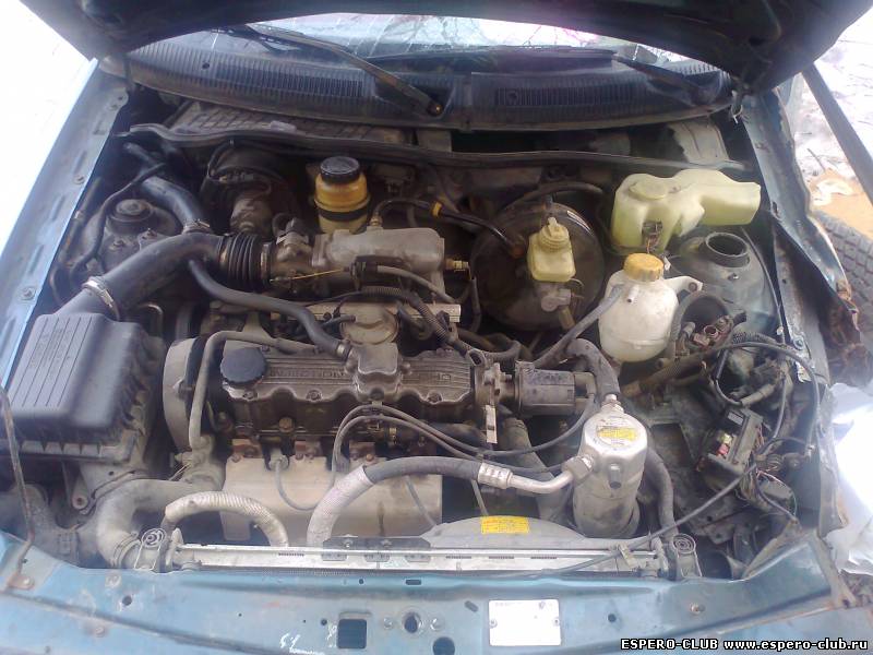

вообщем с ездил глянул донора,кое как завели(насос на прямую от акаммулятора,предохранители украли кто-то)) на угад тыкали,релюшки сломаны половина были)вообщем капались капались кое-как завели,прогрели работат хорошо не чего не брякат,коробка целая осталась.вообщем мята дверь, крыло,колесо оторвало,крыша мята,остально цело,на литье с зимней-летней резиной.по цене пока не скажу сколь с торговал,как куплю расскажу biggrin
блин была у меня целика,вот автомобиль,а тут блин купил уже движку делать пора,да и кузова гляжу не блеск у них.у меня еще оказыватся божески только стаканы сантим 2 подгнили и низа дверей чуток

gorshynov2009Дата: Вторник, 12.Апр.2011, 08:13:41 | Сообщение # 24
Сообщений: 21
dybbuk, фото донора в студию можно плиэ
dybbukДата: Среда, 13.Апр.2011, 08:39:18 | Сообщение # 25

gorshynov2009Дата: Четверг, 14.Апр.2011, 11:25:27 | Сообщение # 26
Сообщений: 21
не плохой доног так тоо
dybbukДата: Четверг, 14.Апр.2011, 14:23:35 | Сообщение # 27
Сообщений: 10
как двигатель по виду,не сильно срано смотрится
VOVANNNДата: Пятница, 15.Апр.2011, 23:25:26 | Сообщение # 28
Сообщений: 4
Отличный донор, я бы тоже так сделал. Пару дней назад закончил капиталку своего движка 2л. Залез туда тоже из-за посторонних шумов в виде стука в задней части двигателя. Снял потдон, и при вращении к/в (по и против часовой стрелки с маленькой амплитудой) заметил люфт между поршневым пальцем и поршнем, на 4том цилиндре, причем люфт был только в определённом положении шатуна. Когда снял поршень люфт поймать не получилось. Отдиффектовал мотор и решил капиталить, Расточил блок, воткнул ремонтные поршня с кольцами, вкладыши все подкинул, к/в не точил потому что размеры оказались в допуске (его до меня ремонтировали). Так вот ремонтные поршня в нашем городе найти оказалось не просто, и как оказалось на эсперо они даже не оригенальные стоят не по моему карману (самые дешевые 3000р за шт). Короче поршневую с вкладышами подобрал от опеля, они обошлись мне в 8000р. плюс расточка 2400р. А еще все прокладки, сальники, ремни. Пришлось вторую машину продавать чтобы этот эсперо на ноги поднять.
