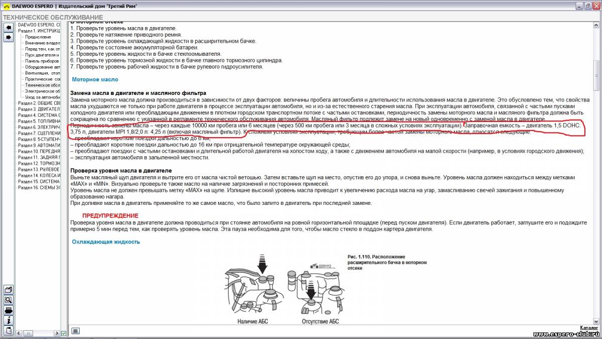

Кстати вот из книжки выдержка
Прикрепления: 7214817.jpg (139.0 Kb)

JEFF, так ведь не я из общей массы выделяюсь, а ты (не в обиду). А одной литрушки на две замены масла хватает если не ест поршневая
Добавлено (18.Фев.2013, 17:07:58)
И вообще я тут не тебя пристыдить пытаюсь, сколько хочешь, столько и лей, просто человек спросил совета, а ты ему не правильно посоветывал, вот и все. Свое мнение отсаивать это хорошо, но когда оно другим вреда не принесет.
