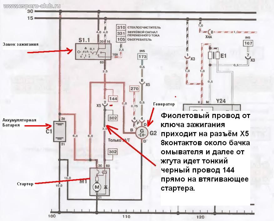

ZlobnyДата: Пятница, 24.Окт.2014, 01:21:59 | Сообщение # 29
Сообщений: 43
Цитата евген93 ()
у меня вообще мистика!Холодная заводится с пол оборота,горячая тоже если заглушить и запускать минут через 3-5,но если постоит минут 20-30 после поездки то заводится с очень большим трудом и слегка нажатой педалью газа!Вот что это?Ошибок нет.
Добавлю свои 5 копеек, пока не забыл.
У меня холодная-с полоборота заводилась, не заводилось на горячую.
Симптомы-на горячую переставало щелкать втягивающее, при повороте ключа притухала панель приборов. Спустя 10 минут при открытом капоте машина заводилась.
В сервисе сказали-стартер неисправен целиком. Ок, поменяли стартер, через 4 месяца-то же самое.
В итоге-оказалось, что сделали скрутку на проводе ко втягивающему и замотали черной изолентой.
Через полгода окисляется фишка/клемма и в моём случае-возникала гальваническая развязка на окислившихся скрученных проводах провода стартёра.
Пропаяли провод паяльником, в фишку соединения залили медную смазку-пока полёт нормальный.
Даже если провод в оболочке, это не значит, что внутри он не сгнил.
Итог веры в то, что в сервисе электрик может разобраться в Вашей проблеме-порядка 7тыс рублей.
Проверить этот провод можно сняв защиту картера и снизу проверить провод и вынуть его наверх.
Питание этой цепи разорвать можно, сняв разъём Х5.
Также проблемное место-коса у бачка омывателя-где она соприкасается с ним практически-температура проводов там до 85с-мерял сам. Был еще дефект-подтекала трубка бачка стеклоомывателя и мочила эту косу.
Также стоит дополнительно бросить массу и соединить мотор с кузовом-эти провода также гниют-особенно масса снизу-от двигателя к кузову.
Добавлено (24.Окт.2014, 01:21:59)
Недавно опять съездить пришлось к электрику. После разъема X5 2 фиолетовых провода в косе через 15-20 см от разъёма какой-то скобой вместе соединяются (заводская скрутка) и далее единичный фиолетовый провод идет ко втягивающему. Пока мы не решили пропаять-симптомы оставались. Оказывается на этой заводской скрутке и пропадало напряжение-приходило 10 вольт...
Прикрепления: 4483540.jpg (84.4 Kb)
