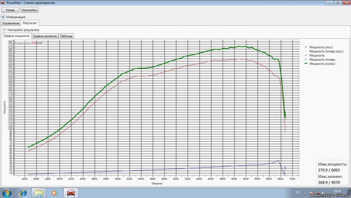

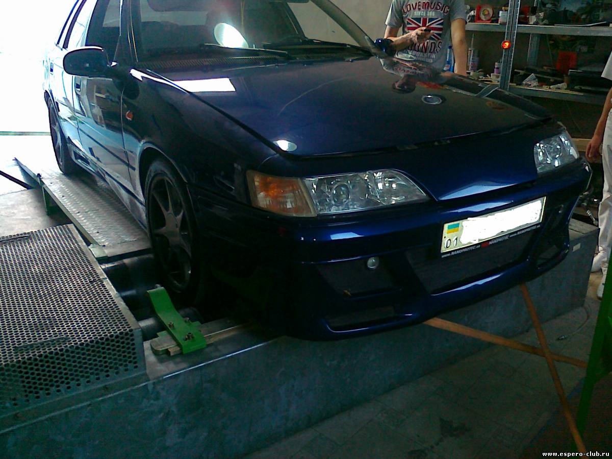

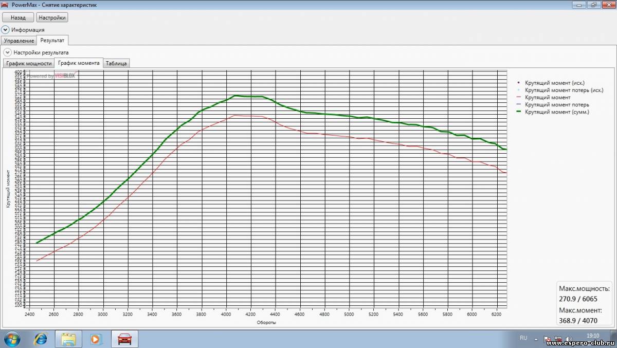

Максим из Симферополя заехал на дино стенд, вот что выдало smile
Прикрепления: 7554080.jpg (126.7 Kb) · 2184938.jpg (155.6 Kb) · 1710819.jpg (151.4 Kb)

Link, а что такого необычного в графиках, кроме разных результатов?
Если я правильно понимаю - это колесная мощность. 360Нм момента-это, конечно, круто смотриться, но кто знает сколько у нас, например на колесах...
Хотя - может, посчитаем?
Наше двигло имеет 170Нм на 2800оборотах. Ну, возьмем нашу коробку с ГП 3.94 и, например, 4 передача 0.89. Итого - 3.505 общее передаточное число.
Множим на момент - имеем 595Нм на ступице колеса smile при 2800RPM.
Т.е., стоковая эспера порвет навороченную? smile

LinkДата: Понедельник, 27.Авг.2012, 13:48:59 | Сообщение # 67
Quote (Max_EQ)
лошедев много smile

Max_EQДата: Понедельник, 27.Авг.2012, 14:02:40 | Сообщение # 69
Сообщений: 2889
Извини, но на графике нет лошадей - посмотри подписи по осям и названия графиков - момент на оборотах.

LinkДата: Понедельник, 27.Авг.2012, 14:11:11 | Сообщение # 70
Quote (Max_EQ)
как же, а в углу 270 это что не лошади?
Max_EQДата: Понедельник, 27.Авг.2012, 14:46:22 | Сообщение # 71
Сообщений: 2889
Я так понял,что нет: максимальна мощность - 270момента при 6065RPM, максимальный момент 368 на 4070RPM.
Посмотри второй график. Там вкладка прям открыта - МОМЕНТ.
LinkДата: Понедельник, 27.Авг.2012, 14:53:28 | Сообщение # 72
нет, первый график это лошадки, там прям написано мощность в подписях кривых, а на втором в подписях крутящий момент

Там два файла первый мощность второй момент, на обоих графиках две кривых одна зеленая вторая красная зеленая мощность и момент на маховике с учетом потерь в трансмисии, а красная на колесах, и ничего там перещитывать не надо все давно посщитанно, и в углу написанны пики на каких оборотах
