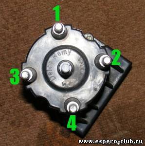

kostroma21Дата: Пятница, 28.Июн.2013, 23:12:44 | Сообщение # 41
Esperovod1999,
Прикрепления: 5716909.jpg (17.3 Kb)
Esperovod1999Дата: Суббота, 29.Июн.2013, 08:29:35 | Сообщение # 42
Сообщений: 5
хорошо по пробую

Esperovod1999Дата: Вторник, 02.Июл.2013, 13:27:53 | Сообщение # 45
Сообщений: 5
поменял провода напутал на 1 и 2 целиндр местами перепутал и искра богатая стала как свечи новые купил и завелась с первого раза супер))спасибо за помощь
