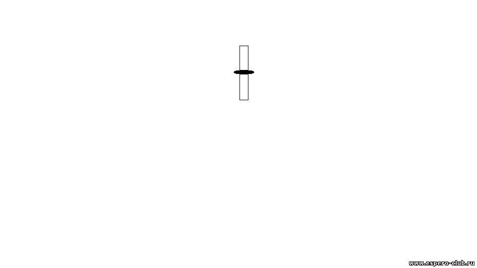

я поставил обыкновенную у нас она стоит 2500 тенге на ваши 500 р отец подсказал что надо выточить шпильки. типа как нарисованные (фото на днях сделаю)
Антоха_025KZMДата: Вторник, 08.Май.2012, 15:24:57 | Сообщение # 36
Сообщений: 557
я поставил обыкновенную у нас она стоит 2500 тенге на ваши 500 р отец подсказал что надо выточить шпильки. типа как нарисованные (фото на днях сделаю) подим диаметром чуть меньше чем толщина прокладкии на подиум надевается прокладка и за счет него когда подтягиваешь головка не выдавливает прокладку. До этого все время сопливила теперь стоит без герметика и не сопливит.

Прикрепления: 2943531.jpg (9.4 Kb)

так то я решение проблемы описал
Добавлено (08.Май.2012, 19:45:54)
на днях сделаю фото шпильки, выложу может тогда смогу объяснить
