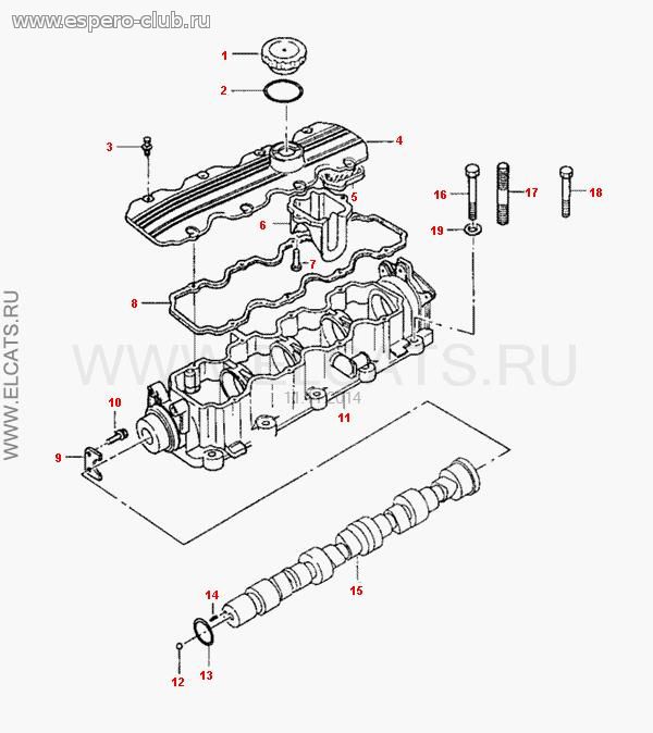

wap87Дата: Вторник, 11.Ноя.2014, 15:56:57 | Сообщение # 20
Сообщений: 460
Но чтобы вычистиь эту сетку надо снимать клапанную крышку.
Это под пятым номером которая ?
Прикрепления: 5868229.jpg (46.4 Kb)
kostroma21Дата: Вторник, 11.Ноя.2014, 16:18:13 | Сообщение # 21
Да.
wap87Дата: Суббота, 28.Фев.2015, 19:09:39 | Сообщение # 22
Сообщений: 460
Да.
А если ее там нет, то как быть ?
kostroma21Дата: Суббота, 28.Фев.2015, 19:28:36 | Сообщение # 23
Тогда хреново...меряй компрессию.
