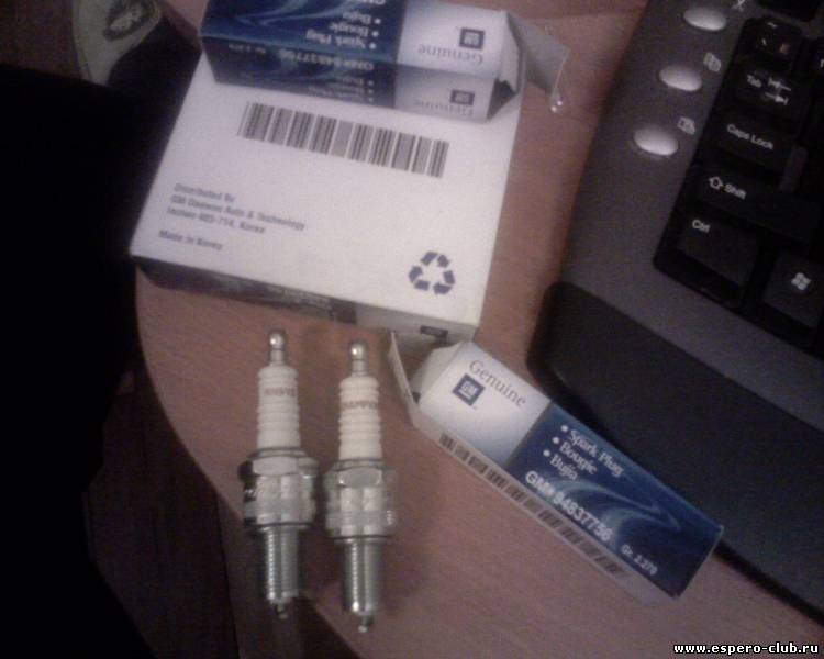

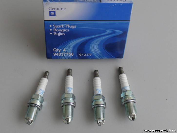

я как купил авто покупал Опелевские за 180 р. за штуку, но понятие не имею какие они,
а тут мне подарили оригинальные GM Made in Korea, я думал NGK как вот на этой картинке, т.к. коробочка у меня такая же и номер каталожный такой же
а открыл свою, а у меня CHAMPION какой-то RN9YC написано, кто-то ставил такие ??? хорошие ?

viy, я на таких 30 тыс. км. уже откатал,и ещё катаюсь.Полёт нормальный,но я на газу катаюсь.

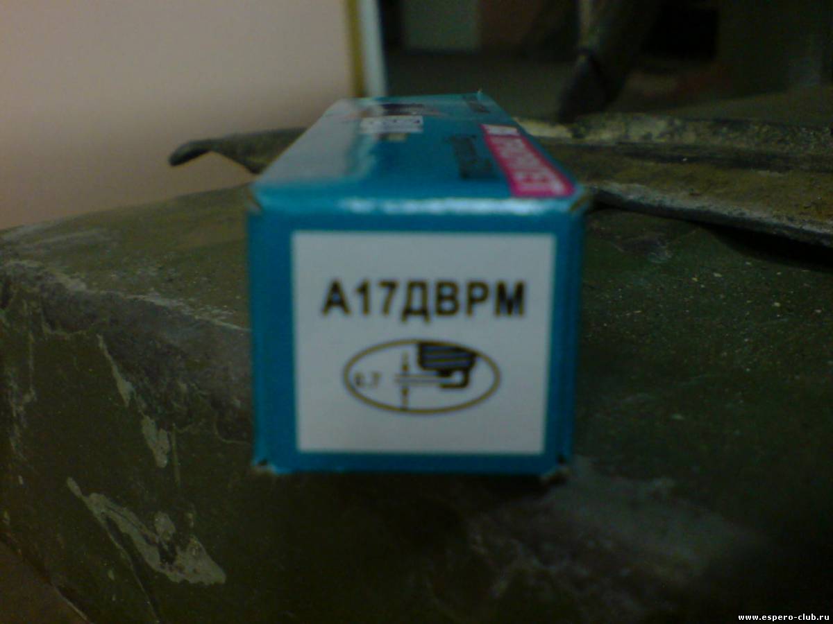

kostroma21Дата: Воскресенье, 08.Янв.2012, 20:37:56 | Сообщение # 234
А я сейчас ТЕСТЮ BRISK itriym(букавки и циферки не помню).Купил сыну а пока себе поставил.Цена 140р
комплект.Движка хорошо заводится...с полпинка(подождём морозов)обороты не скачут,провалов нет.Первое
впечатление НЕПЛОХОЕ.Буду тестить пока не отнимут.До этих свечек ездил на NGK(пока на палёнку не попал).
Последние года 2 ездию на А17ДВРМ и забот не знаю.Меняю перед каждой зимой(цена:170 р комплект).
Сравнивал со старыми(живыми)NGK...разници не заметил.
Платить за дорогущие свечи смысла не вижу.15тыщ (мой годовой пробег)А17ДВРМ спокойно ВЫХАЖИВАЮТ.

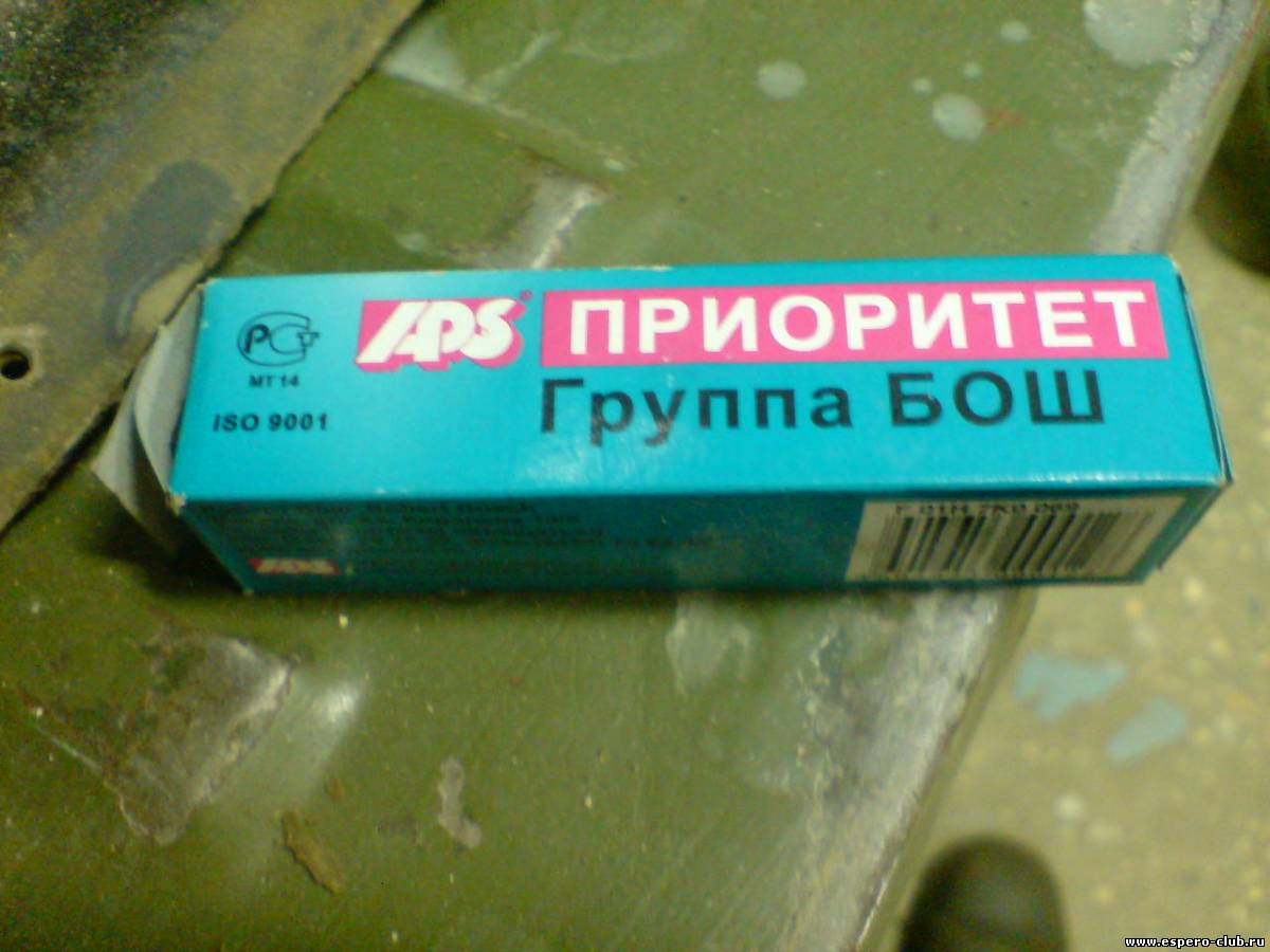

kostroma21Дата: Воскресенье, 08.Янв.2012, 22:49:12 | Сообщение # 236
Видал и штучно продавали даже без упаковки(как семечки).Такие не беру .Беру в коробочках(выпускаются по лицензии БОШ).Видал в блистере по 4 штуки(тоже не брал но думаю можно).
