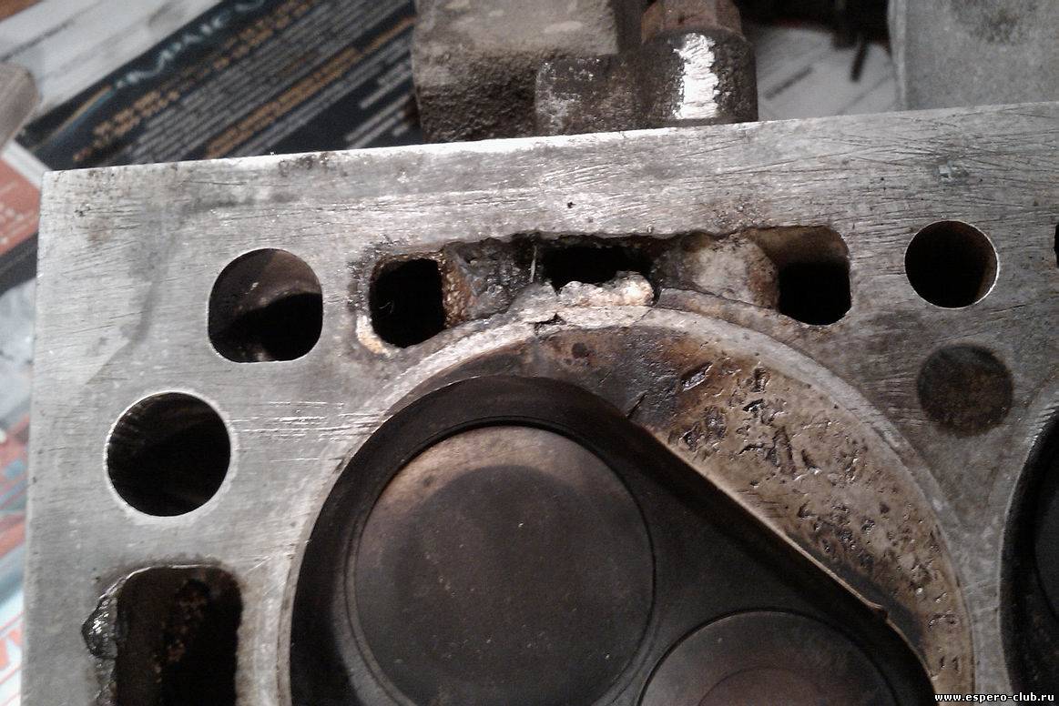

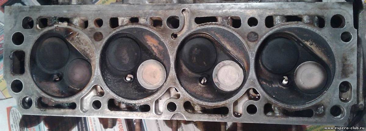

icy_fireДата: Воскресенье, 02.Окт.2011, 20:33:49 | Сообщение # 25
Сообщений: 115
Проблема была в том,что уходил антифриз через выхлопную.Вскрыв голову увидел на горшке(в который фриз уходил)вот эти борозды и вмятины.Отчего они могли появится?И что с этим со всем можно сделать?шлифовать?Около камеры сгорания,что то наварено как будто.
Могло ли через эти каналы уходить много антифриза?Примерно 2 литра на сотню.И ещё фриз в масло попадал.
Прикрепления: 6894526.jpg (79.4 Kb) · 3838886.jpg (150.7 Kb)
Сообщение отредактировал icy_fire - Воскресенье, 02.Окт.2011, 20:36:26
andersen73Дата: Воскресенье, 02.Окт.2011, 20:48:14 | Сообщение # 26
Сообщений: 208
icy_fire, сильно у тебя разьело,у меня поменьше было,неделю назад делал.Все от тосола походу,сейчас антифриз залил.НЕ знаю поможет тебе шлифовка,сильно проело.
icy_fireДата: Воскресенье, 02.Окт.2011, 21:15:33 | Сообщение # 27
Сообщений: 115
Я ещё смотрю кто шлифовал зачем то?то ли напильником толи ещё чем...
