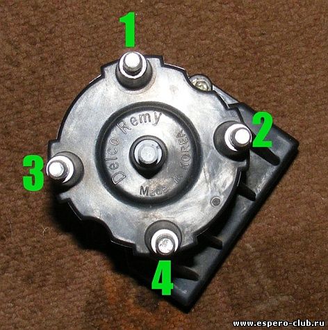

а где можно поглядеть как трамблер должен правильно стоять под крышкой разносщика? а то я читал здесь на форуме, что у кого-то магнит проворачивало... но только у него машина не заводилась - а моя заводится... проводку сегодня всю прозвонили.

| vsevolod, посмотри знаешь что... подключение проводов ВВ на самой крышке трамблера правильно идет или нет?) где то есть картинка даже каким порядком все подключено..

| Цитата Rubansan (  ) подключение проводов ВВ на самой крышке трамблера правильно идет или нет? Да, правильно. 1342 и проводку прозвонили на всякий случай - все отлично... и мозги другие пробовал - правда с автомата, тоже самоеДобавлено (04.Мар.2016, 22:18:13) ---------------------------------------------

| kostroma21, да, провода так и подключены. Ситуация такая: завожу - заводится, снимаю свечники с 3 и 4 машина как работала - так и работает без изменений... искра на них есть, что может быть? если снимаю 2 или 1 - сразу глохнет. Добавлено (04.Мар.2016, 22:27:01) ---------------------------------------------
