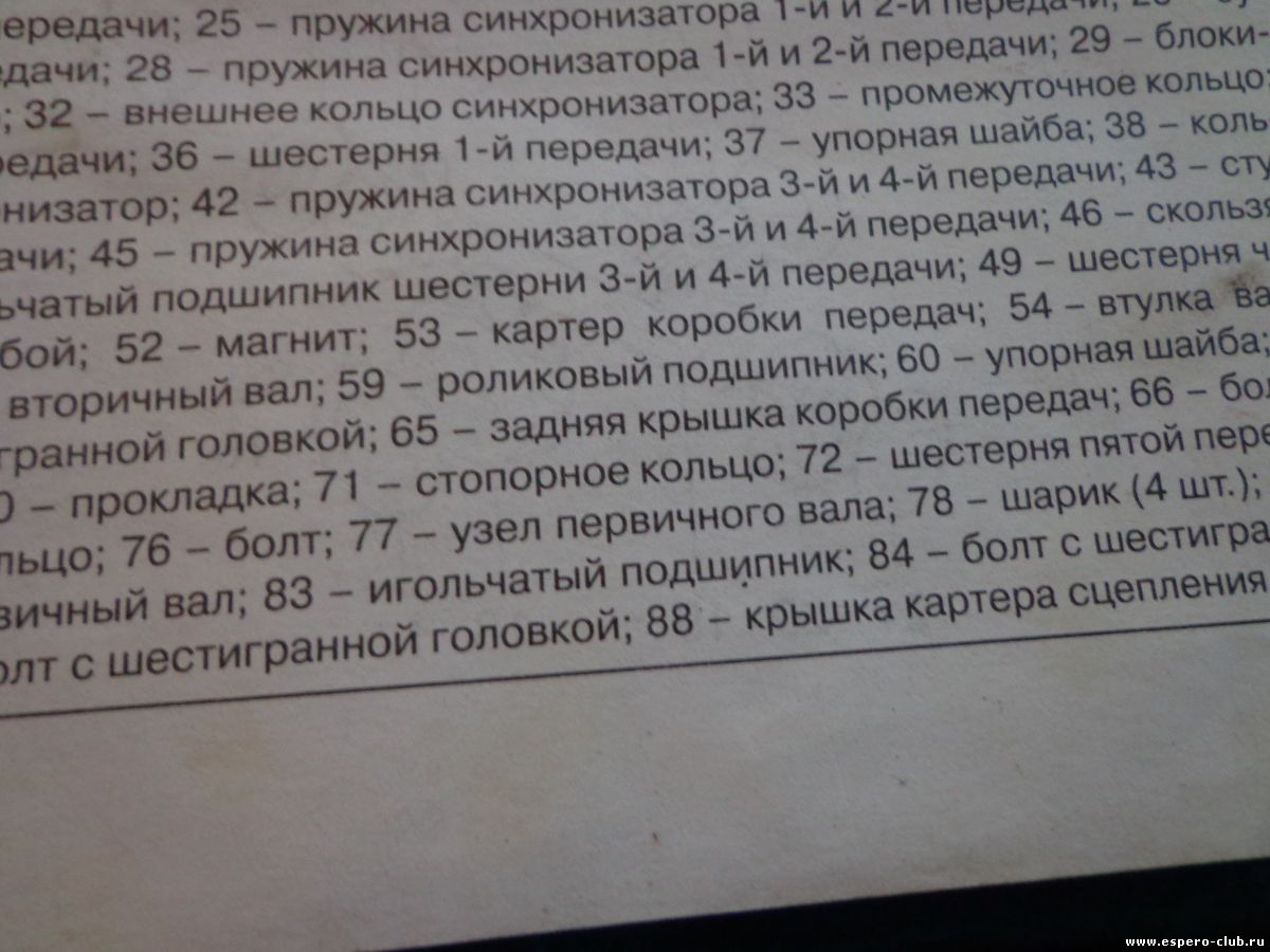

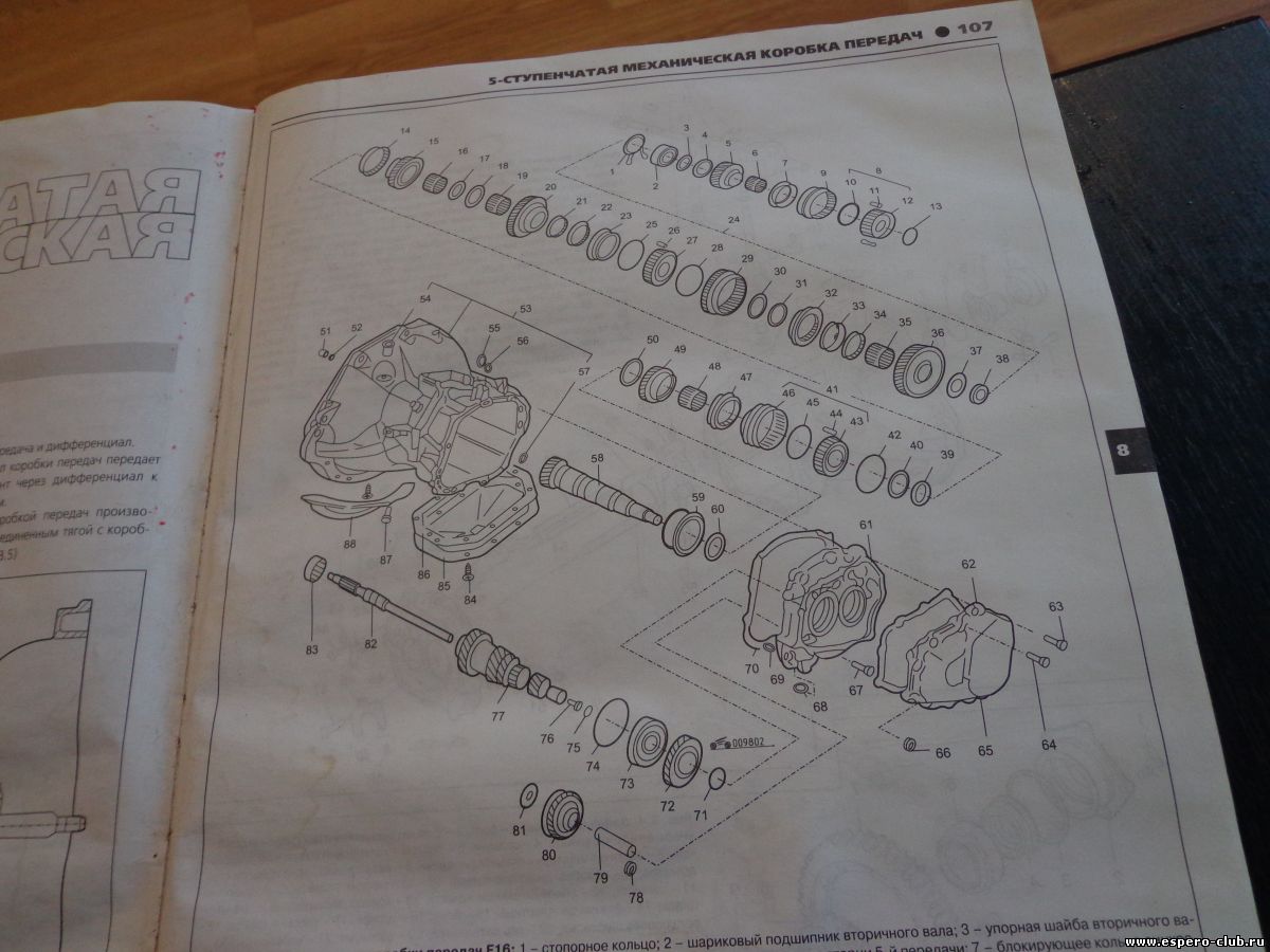

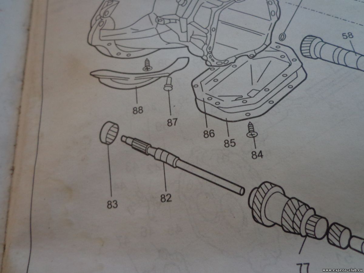

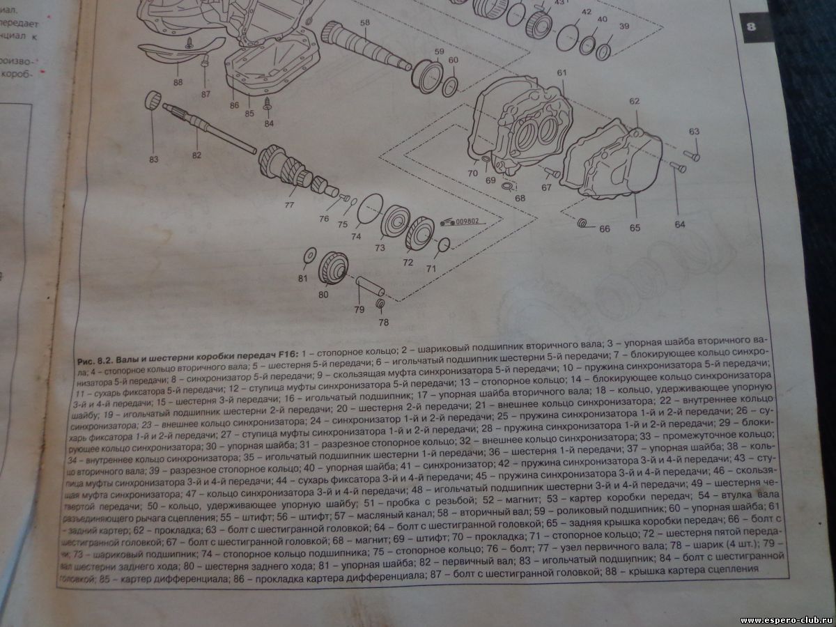

YriyДата: Пятница, 26.Фев.2016, 16:33:33 | Сообщение # 856
kostroma21 Есть такая,но там такого нема.
83 подшипник не в КВ, а на валу сидит в районе 82.
