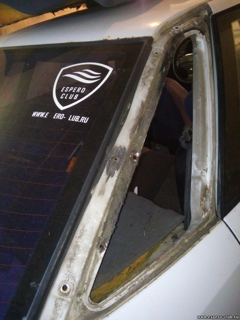

| Цитата seven_1989 (  ) Срезали стекло заднее сегодня) там все страшнее( это только песком убирать,иначе не надолго!

| Цитата lexa954 (  ) это только песком убирать,иначе не надолго!
Песком и будет убирать, попробует по крайней мере... Пеоеднюю кромку насадкой-щеткой по металлу на дрель вычухали.

| seven_1989, а целофан то не порвет весь ???
| seven_1989 | Дата: Четверг, 04.Авг.2016, 21:37:18 | Сообщение # 7371 |
| Цитата Rubansan (  ) целофан то не порвет весь ???
Порвет - новый поклеит

| lexa954 | Дата: Четверг, 04.Авг.2016, 21:49:46 | Сообщение # 7373 |
| Цитата seven_1989 (  ) Пеоеднюю кромку насадкой-щеткой по металлу на дрель вычухали. все равно песок и там нужен,щетка ржу зализала

| kostroma21 | Дата: Пятница, 05.Авг.2016, 07:12:48 | Сообщение # 7374 |
| Цитата seven_1989 (  ) Пеоеднюю кромку насадкой-щеткой по металлу на дрель вычухали. Щётка хорошо удалят рыхлую ржавчину,въевшаяся ей не по зубам.Если уже есть каверны то только пескоструй с ними справится...даже шкурка не поможет.
| Yriy | Дата: Пятница, 05.Авг.2016, 10:01:16 | Сообщение # 7375 |
| Всякую ржавчину хорошо удаляет электролит...

Цитата kostroma21 (  ) .Если уже есть каверны то только пескоструй с ними справится... или шарошка...

| Цитата Yriy (  ) ржавчину хорошо удаляет электролит...
В основном вместе с оставшимся металлом.
