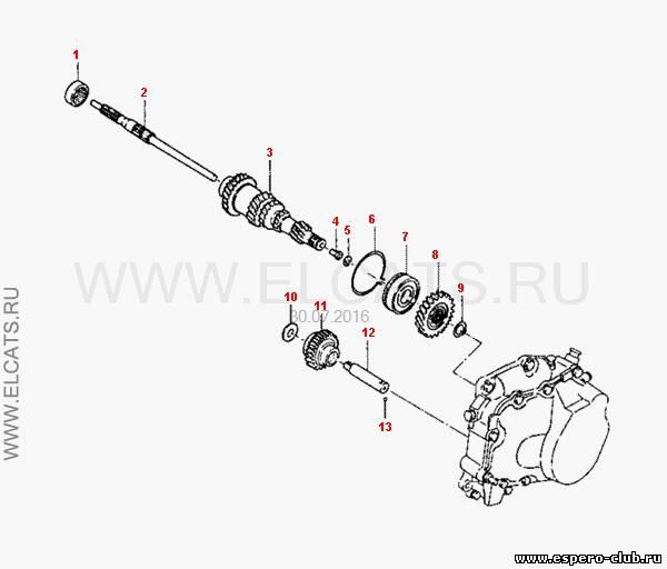

Все, переставил пятую со своей, заменил сальник за маховиком. Сцепа то же под замену.
Rubansan, Наехал на камушек неудачно да так что откололся кусок рядом с поддоном лопнуло одно ухо и трещина возле датчика скорости образовалась. Купил кпп недорого неисправную чисто из за корпуса(Леха сказал чтол перекинуть потроха дело не сложное), вскрыл а она оказалась лучше чем моя. Предположительно, когда то очень давно машина ехала по трассе с очень низким уровнем масла сухари вилки стерлись на половину и от перегрева пластиковый сепаратор подшипника все той же передачи расплавился и заклинил. После этого кпп походу просто заменили.
На моей пятая в хорошем состоянии, перекинул на купленную и подшипник новый поставил.
Добавлено (31.Июл.2016, 23:22:59)
При установки маховика назад использовал старые болты, намазал фиксатором резьбы и затянул 75Нм, правильно?
