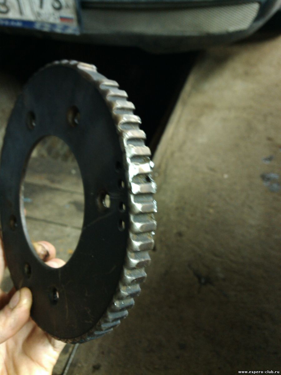

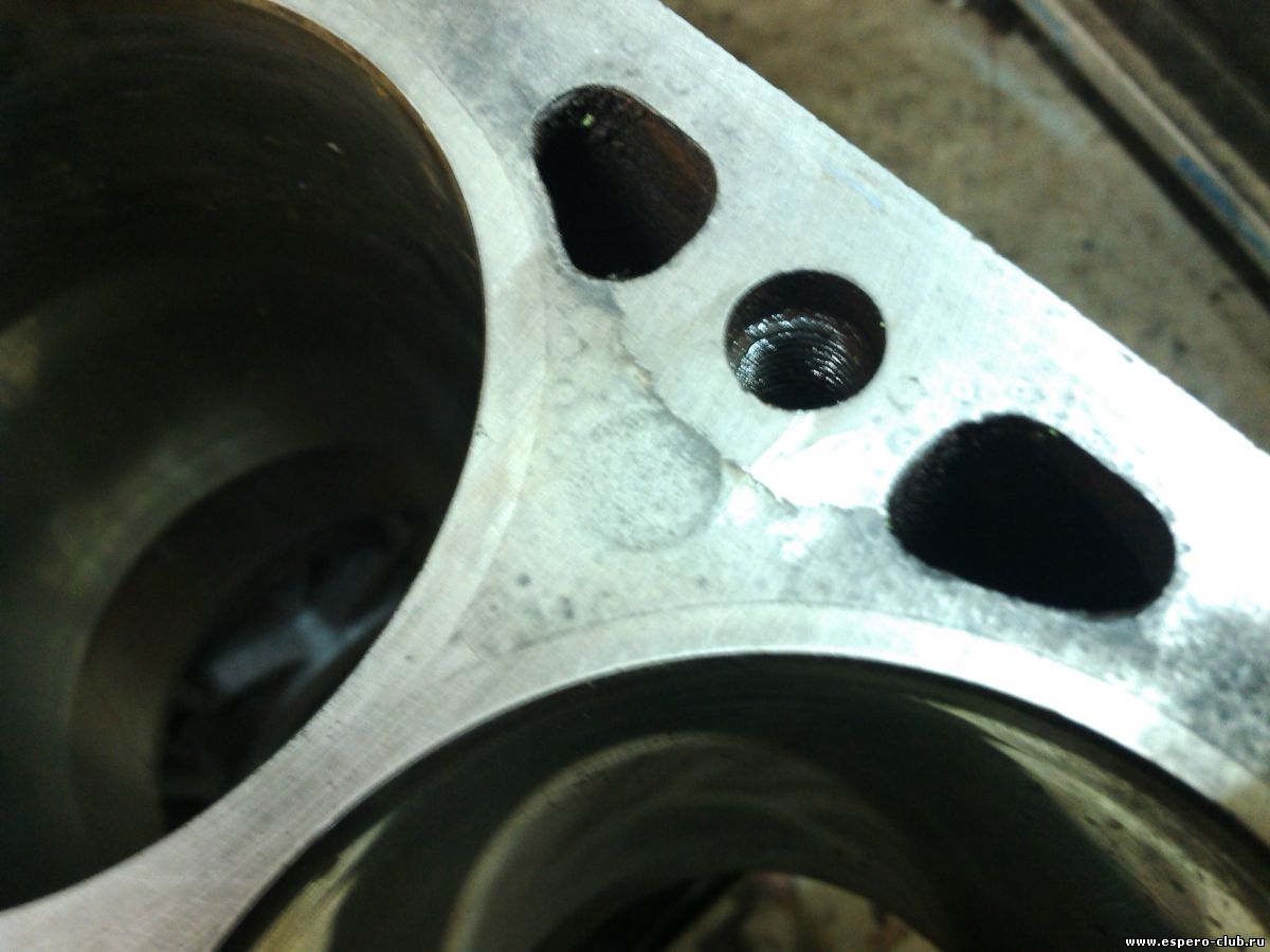

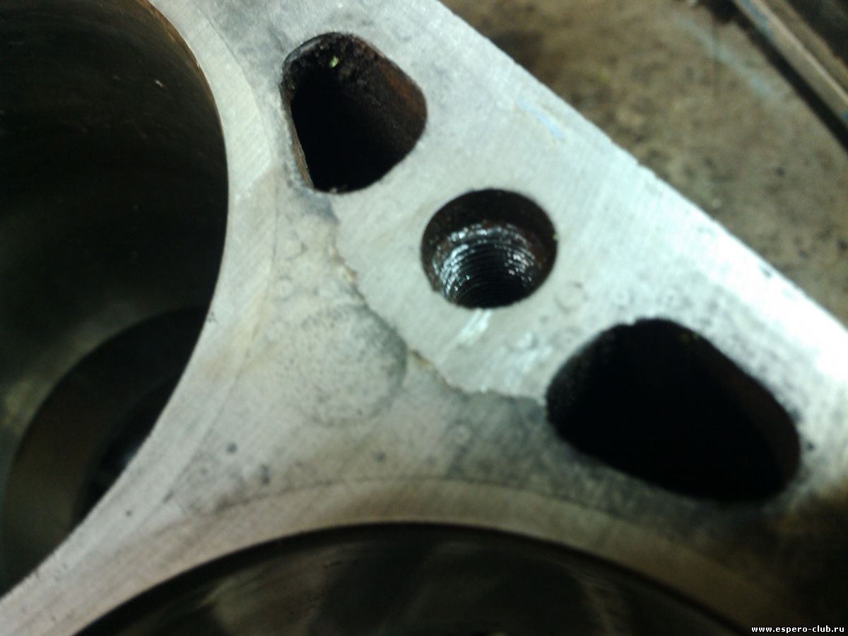

я седня поршня уже намыл, блок вроде тоже помыл, закрасил его маненько в красный )) разберал маслонасос, промыл еще все.. почистил как смог внешне... подонали мне диск импульсник на коленвал =))) Эрик с форума =) мененько его подправит токарь а потом можно будет прикрутить наместо) и датчик докупить) сразу уж собрать блок с запасом на будующее)) biggrin в общем пока отмывал верхнюю часть от прокладки старой, нашелся косячек... рядом с отверстием под болт который притягивает головку к блоку.. а по краям идут отверстия под охлаждающие каналы... есть трещина.. и она как бы замыкает эти два канала, и до самих цилиндров там никаким образом не касается.. как думаете если эту трещинку чуть проточить дремелем, и залить как бы типа фиксатором резьбы или еще чем нибудь. чтобы ступеньку небольшую подравнять и когда прокладкой наложить компенсировать этот весь дефект...
Если трещина между каналами охлаждения то может и не страшно...но если между охлажжением и маслом то это плохо.
Слыхал что блоки клеят но чота сомневаюсь.
Чтоб ступеньки не было блок шлифовать придётся...на прокладку лучше не надеяться.

kostroma21, не ты не понял... шлифовать толку то ее??? я ее и напильником в любой момент убрать могу или камнем обычным))) а вообще гравером сниму .. я имел ввиду там что трещина пошла видимо из за того что болтом ее перетянули.. и она подорволась... вот и чтобы такого не было дальше. думаю прям по тещене углубится ну 1-2мм и пролить ее просто для плотности а потом прокладку сверху и уже собирать и тянуть этот болт уже потише чуть... трещина как раз таки между водяными каналами.. ..
Добавлено (22.Фев.2016, 20:55:29)
kostroma21, и главное чтоб пускай жижа там между этой трещиной гуляла туда сюда, но чтоб к маслыням каналам больше не подступала.... а то не
хочу больше фриз с маслом получать . поэтому я и не собираюсь поверхность всю шлифовать, а чисто этот буртик углубить, и пролить либо герметиком либо например фиксатором ну или еще чем то.. в общем идея понятна моя тебе))) я просто даже свой нехочу щас сниматьи смотреть как он там себя чувствует.. но отмывать еще раз блок я неготов)) следующий раз только с керхером.. я ебал больше бензином тереть его, да еще и в гараже седня целый день токсикоманил... wacko
