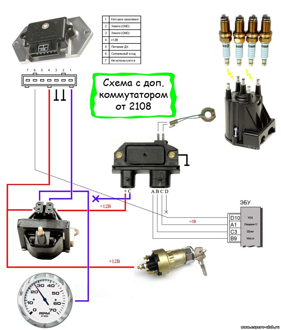

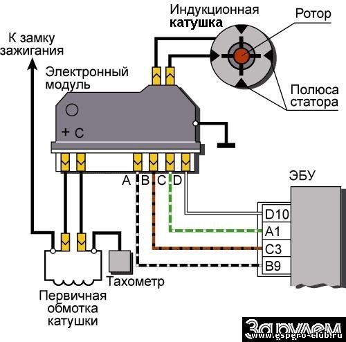

| Rubansan | Дата: Среда, 20.Июл.2016, 16:54:34 | Сообщение # 6829 |
| 5 вольт же с ЭБУ подаются как виталий писал и как указано схематично каким то макаром.... только я эти 5 вольт необнаружил!!!Добавлено (20.Июл.2016, 16:34:33) --------------------------------------------- или я не правильно понял!!! и там 5 вольт появятся лишь когда Машина заведется ?! а не тогда когда просто зажигание подано и обороты не выше 400... ????? Добавлено (20.Июл.2016, 16:54:34) --------------------------------------------- ВИИИИТАААААЛИИИИИЙЙЙЙ ))))) ты где?))) ты мне так нужен в этот трудный миГ )) щас поеду колымагу притащу с работы во двор хоть.. во дворе буду копашится )
