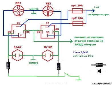

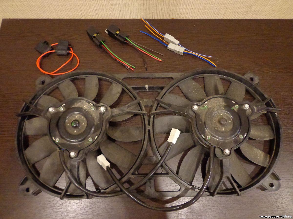

kostroma21, а два нивовских вентилятора на дизеле зимой это не понты?
kostroma21Дата: Воскресенье, 10.Июл.2016, 16:18:46 | Сообщение # 6327
Я штатный то вентилятор на зиму снимал...нахер он зимой нужен...этож дизель. smile
lexa954Дата: Воскресенье, 10.Июл.2016, 16:24:42 | Сообщение # 6328
а зачем тебе летом два этож дизель biggrin
kostroma21Дата: Воскресенье, 10.Июл.2016, 16:28:58 | Сообщение # 6329
Два тут ни причом...просто это единственый вентилятор нагнетательного типа который смог найти.Я до середины июня без штатной крыльчатки гонял и нормально было...двиг начал грется когда температура на улице под 30 стала.
Потом :он идеально подходит под мой радиатор по размерам.А коли дали два значит их надо использовать с максимальной пользой smile
Сообщение отредактировал kostroma21 - Воскресенье, 10.Июл.2016, 16:32:52
lexa954Дата: Воскресенье, 10.Июл.2016, 16:37:56 | Сообщение # 6330
kostroma21, в смысле нагнетательного типа? насколько я знаю полярность поменял и он в другую сторону закрутил
