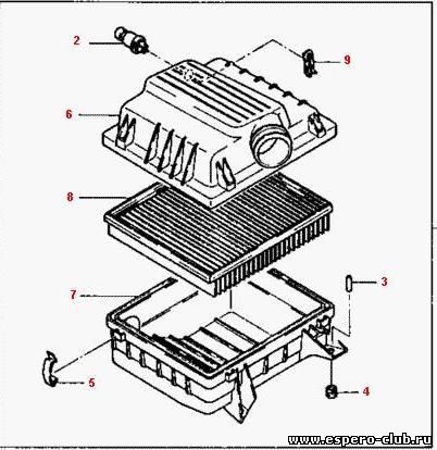

seven_1989Дата: Четверг, 05.Май.2016, 05:09:15 | Сообщение # 3916
, Года 3 - 4 назад тема была...
Где датчику лучше - в воздухане или на коллекторе.....
В воздухане конечно, его там коллектор не нагревает до температуры мотора, как любая железка, отлично проводащая тепло

Вопрос в другом одинаковые ли у них характеристики и не забита ли в ЭБУ поправка на горячий двигатель?
Забита, от температуры воздуха (она в эбу этим датчиком определяется), топливоподача регулируется
По моему не только топливо подача но и зажигание.Когда у меня накрылся ДТВ машина не только перестала ехать после прогрева но и начала "пукать" и по моему в глушитель. biggrin

seven_1989, ЭБУ углом управляет.
На форумах пишут, что после переноса датчика начинается жор зимой.
seven_1989Дата: Четверг, 05.Май.2016, 10:21:08 | Сообщение # 3920
Интересно как, если определить не может его, трамблером как крутанешь, такой угол и будет)
Зимой машина всегда жрет больше) жалко бензина, зимой родной включай датчик, летом из воздухана)

seven_1989, Если ты с Эськи датчик на воздухан поставишь, то мозги будут думать, что что-то не так, а ежели с Ксюхи. то мозги могут не понять инородное тело......
С чего это? Ну кроме как если эська - живое существо ))) а датчики почти все одинаковые, покупал дад на ланос, он и на эсперу, и на акцент подходит, хотя с дтв могут быть проблемы только в номиналах сопротивлений

Тогда обьясни, почему они в разных местах. На движке он будет нагрет до 80гр, а на фильтре до 50. Разница в градусах должна на что то влиять?
Просто инженерный просчет, мотор по датчику определяет температуру входящего воздуха, считает поправку по давлению
( ДАД). И дает нужное количество бензина (как он считает), апо факту получается, что при 50 и 80 градусах при одном давлении объем воздуха разный (соответственно масса воздуха тоже), и смесь готовится уже неправильно, из за того, что воздух реально холоднее, чем намерял датчик)
Плюс к этому датчик в коллекторе всегда или в саже или в масле, или и в том и другом, и с воздухом он вообще не соприкасается
На то он и датчик чтоб его время от времени чистиь и если поломается то менять.
