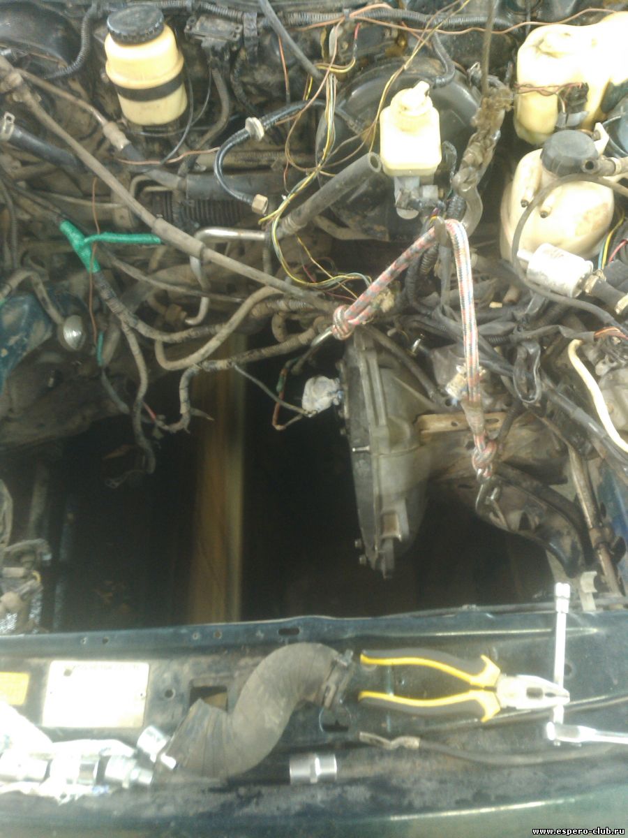

| kostroma21, вот и хрен что педаль сцепления почему то вниз пружина толкает)) думаю перескочила она там что то или нет)) kostroma21, зачем корзину сжимать? я же на месте установил ее и отцентровал ...

| nikolay-ilkov, да нормально там все, открутишь три болта на 6 (колечко резиновое не потеряй) и снимешь. как раз и сетку почистишь.

| ещё пока глушак откручивал чтоб снять поддон,отломил две шпильки на коллекторе((((обратно ставил с холодной сваркой посадил,вонища стояла ппц когда завёл,но пока держит глушак не пропускает газы

| Цитата nikolay-ilkov (  ) но пока держит Не думаю что долго продердит, температура.Добавлено (27.Мар.2016, 17:56:11) --------------------------------------------- Снять выпускной коллектор, можно сказать, удобно.

| boida,да я так и сделал)))) кстати на сетке совсем чуть чуть грязи было Ито это были кусочки герметика,и в поддоне грязи не было:) Добавлено (27.Мар.2016, 17:57:51) --------------------------------------------- boida да снять то его не долго, вот шпильки придётся высверливать(((

| Цитата nikolay-ilkov (  ) вот шпильки придётся высверливать Есть ремонтные с ВАЗа с одной стороны 8 с другой 10 и гайки бронзовые.

| boida да я знаю,так старые обломки сначала надо выркутить.....с выпускного коллектора от нивы по-моему шпильки пойдут

| в головку тоже одну шпильку начал заворачивать и она хуево пошла, думал еще чутка подверну и норм будет.. а она сука потом ни туда ни сюда))) короче довернул во внутрь сколько смог, коллектор потом одел и пришлось подложить шайбу чтоб приятнуть ту сторону)

| Цитата boida (  ) Помнится ты писал, что менял гидрики по одному. Значит если он не продавливается отверткой не факт что он рабочий? Я его отвёрткой не пытался сжимал...жал пальцами,пустой ещё мог прожать а заполненый маслом уже не нет.Тот который у меня стучал продавить не мог когда вынул...сил не хватило
Цитата Rubansan (  ) зачем корзину сжимать? я же на месте установил ее и отцентровал ...
А как будеш в шлицы попадать?...коробкой крутить?

| kostroma21, ну если придется, колено проверну делов то)

| Цитата kostroma21 (  ) Вроде педаля поднимается за счёт пружины которая на самой педали. Тут я наверное чота попутал...когда трос рвётся (у меня такое было) педаля падает.Похоже Колян прав.
Цитата nikolay-ilkov (  ) так у нас же сцепление не гидравлическое а на тросу,значит и педаль за счёт корзины сцепления держится

| kostroma21, Придется то же по очереди менять. Масло сильно без крышки брызгает?
