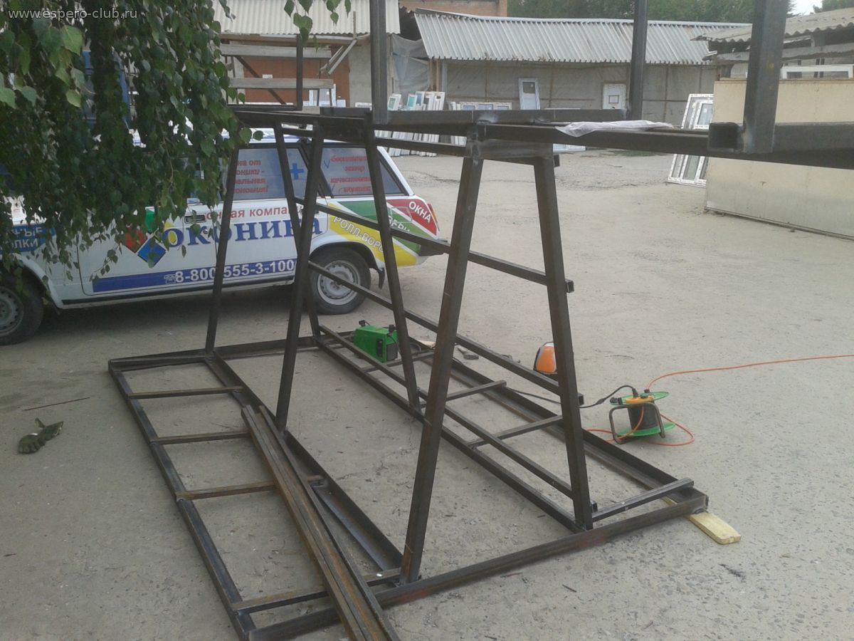

Цитата AiS ()
не надо там мудрить.и так крепкая...а к трубкам этим с верху дощечки ещё привинтятся (мож завтра если купят)
Рамы тяжёлые а дороги хреновые...труба гнуться будет.Двадцать пятая труба имеет максимальную толщину стенки 2мм...если рам побольше поставить то может согнуться...проверено.

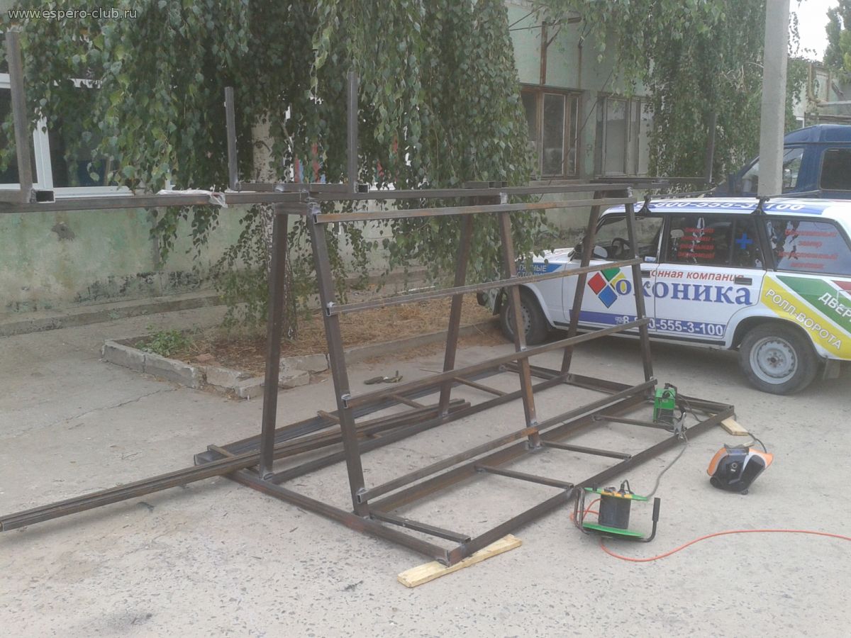

AiSДата: Воскресенье, 16.Авг.2015, 20:59:31 | Сообщение # 4344
Yriy, да шабашка это....всево-лиш шабашечка....ради денег biggrin
Добавлено (16.Авг.2015, 20:58:04)
сколько там груза будет-?-максимум кг 1000....это в хороший и удачный день biggrin
а так у них есть уже такие произведения из 20х40....5-лет проходила и полопалась
Добавлено (16.Авг.2015, 20:59:31)
а тут уголок 50...труба 50х40...и мелкие 20х40
Я про нижние говорил...на которые рамы ставиться будут.
AiSДата: Воскресенье, 16.Авг.2015, 21:13:12 | Сообщение # 4346
лопаются они не там...а в раме самой и пирамидке..(от опыта заказчика и наглядного примера )
Добавлено (16.Авг.2015, 21:07:57)
поэтому и усилили 50-тым размером biggrin
Добавлено (16.Авг.2015, 21:13:12)
kostroma21, сколько у Вас стоит такую сварить-покрасить и палочки напилить по размеру ....потайчики насверлить и приладить к ней ровненько?

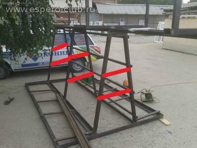

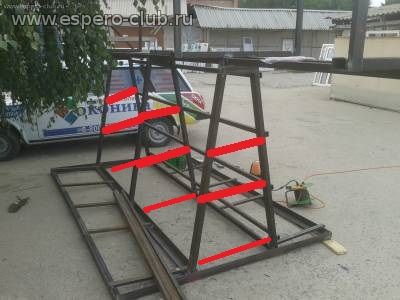

kostroma21Дата: Воскресенье, 16.Авг.2015, 21:15:49 | Сообщение # 4347
Смотрю по фотке,там у тебя труба вроде плашмя лежит...если её ставить на ребро то она и нагрузку большую держать будет...и побольше их наварить то хуже не будет.
газелька на пузо не ляжет?...от тяжести одной пирамиды?
