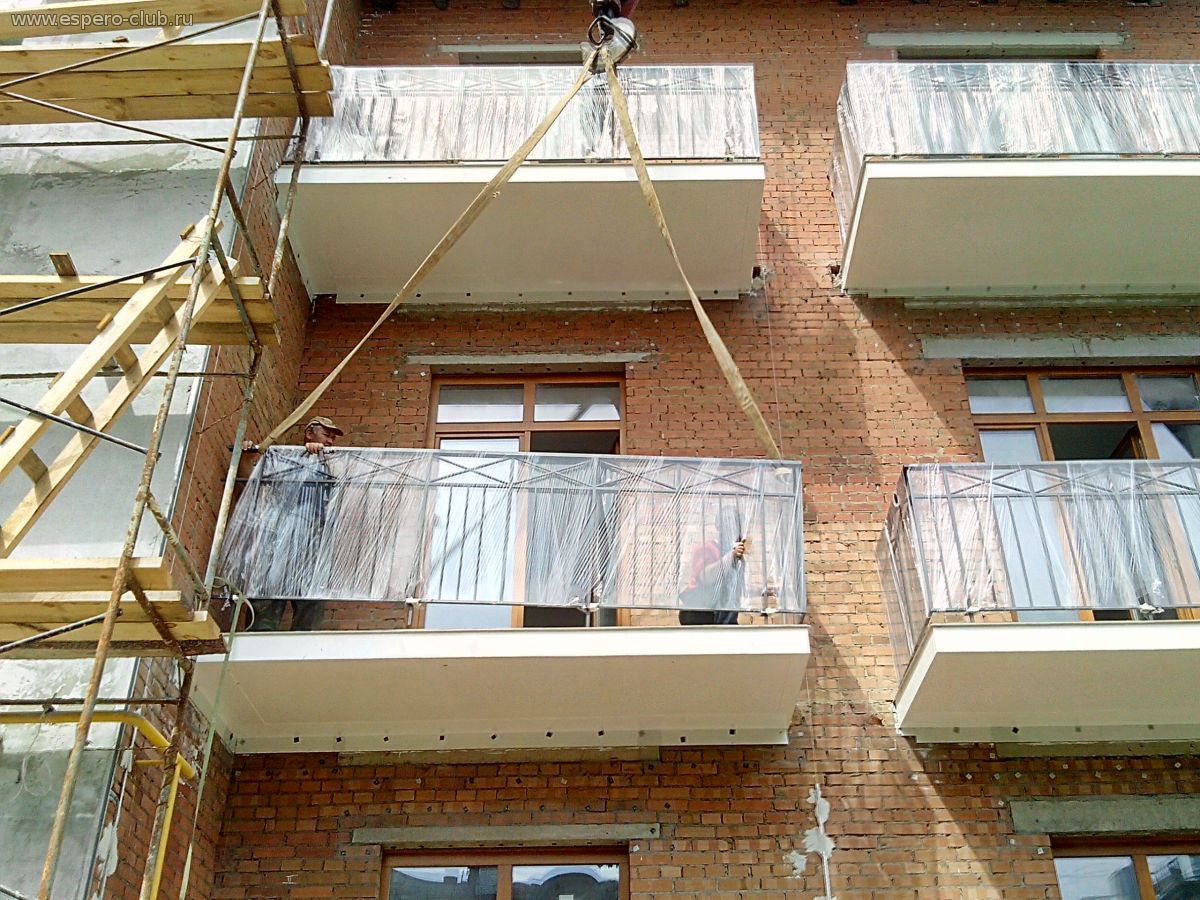

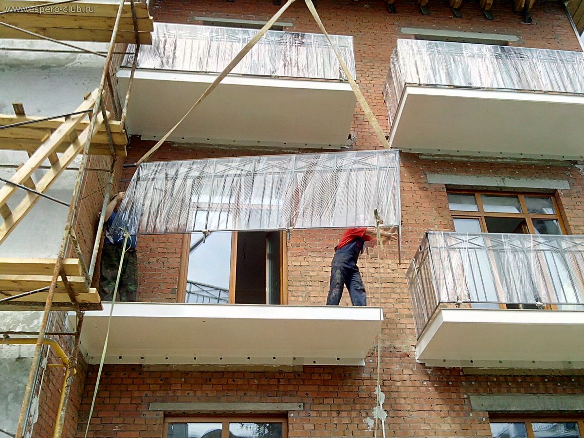

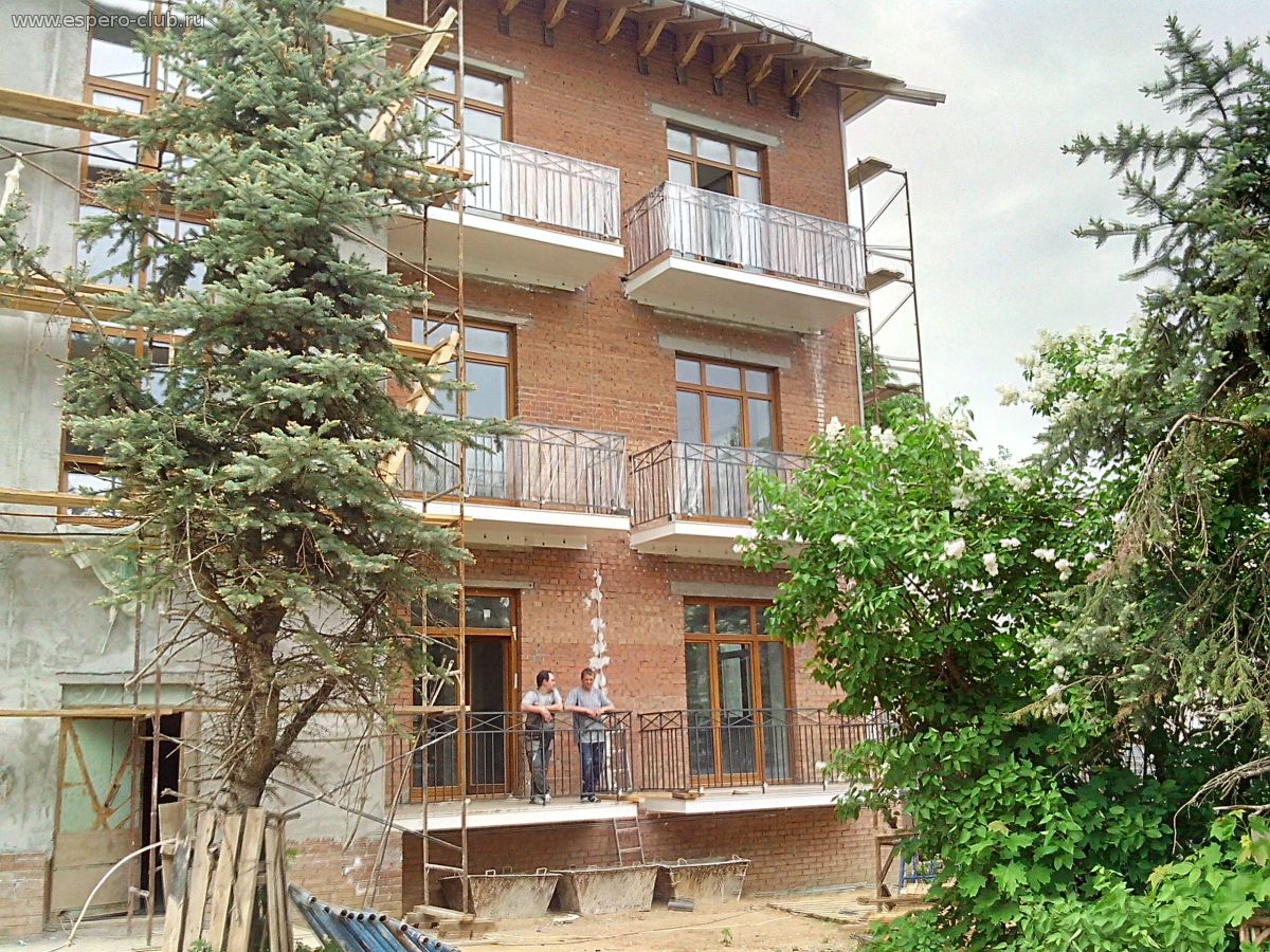

kostroma21Дата: Пятница, 29.Май.2015, 16:03:49 | Сообщение # 2958
А ВАМ слабо?
Нам?...да.
Антоха смотри сколько коробов для забора наварили...подкатывай...поделюсь smile
Прикрепления: 8790515.jpg (269.6 Kb) · 0704287.jpg (268.7 Kb) · 1916592.jpg (227.0 Kb)
