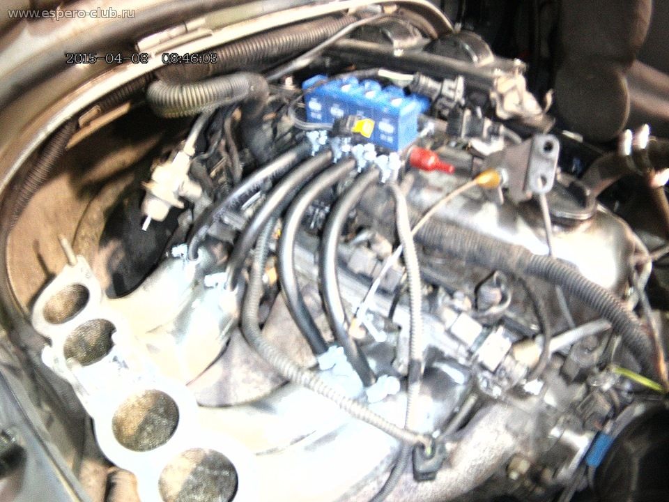

LinkДата: Четверг, 09.Апр.2015, 20:37:16 | Сообщение # 1547
дарова) ставлю ГБО потихоньку
Прикрепления: 2504388.jpg (269.1 Kb)
