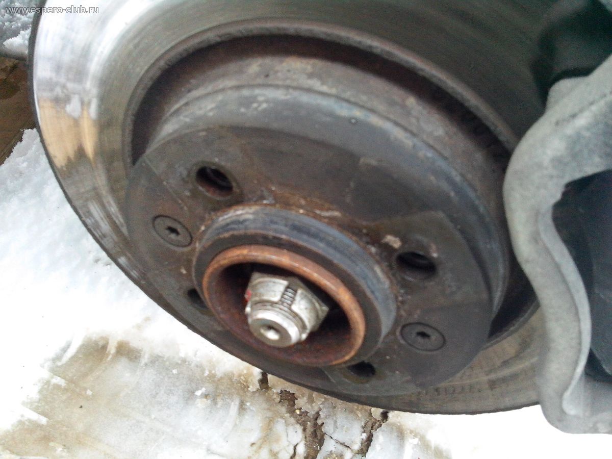

seven_1989Дата: Пятница, 17.Окт.2014, 09:46:22 | Сообщение # 5866
Такая же рень под №2 и задних барабанах.
И тоже прикручивается на 2 болта?) если так то это явно проставка)
