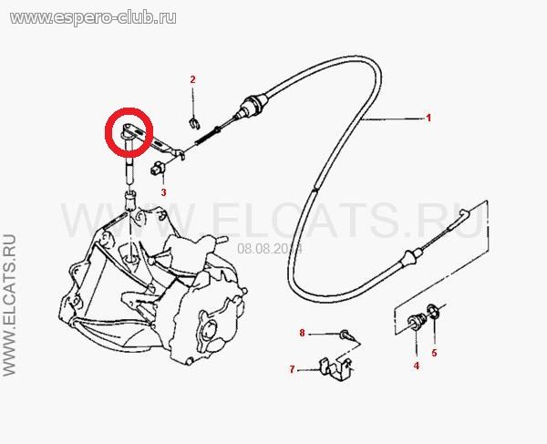

Цитата vikzag09 ()
Извиняюсь!но не как не пойму,если вилка то не выжималась бы.... А так не оджимается
Там флажок за который тросик тянет проворачивается относительно оси , что в коробку уходит. И если не знаешь то хрен заметишь дефект, а педаль остаётся полупроваленной. Я дурак коробку снимал из-за этой хрени, ничё не нашёл и обратно поставил, а проблема то осталась. потом дёрнул за этот флажок посильнее он и отвалился. коробку второй раз снимать совсем не хотелось. Я высверлил большое отверстие по выемке флажка, приставил к валу по месту и приварил вал к флажку через это отверстие. года 4 прошло - полёт нормальный.
YriyДата: Пятница, 08.Авг.2014, 12:12:42 | Сообщение # 4161
http://www.elcats.ru/daewoo....89fae4a
Добавлено (08.Авг.2014, 12:12:42)
GIZ, Ты спец, обведи кружочком место возможного обрыва..... smile
GIZДата: Пятница, 08.Авг.2014, 12:18:41 | Сообщение # 4162
вот это место
Прикрепления: 7691785.jpg (47.7 Kb)
vikzag09Дата: Пятница, 08.Авг.2014, 12:29:25 | Сообщение # 4163
Сообщений: 2161
Ребят спасибо за тыкание носом!)) я тросик снимаю а машина всеровно ни едет((( тоесть рычак в свободном полете а сцепы нет
GIZДата: Пятница, 08.Авг.2014, 12:38:44 | Сообщение # 4164
т.е. получается что сцепление всё время выжато?
Добавлено (08.Авг.2014, 12:38:44)
Заводится то кстати нормально? Нет скрежета или посторонних звуков при пуске?
vikzag09Дата: Пятница, 08.Авг.2014, 13:12:47 | Сообщение # 4165
Сообщений: 2161
GIZ, да да в полувыжитом состоянии,от места поломки проехал 35км до дому.Кое как стронулся и покатился поднимая обороты под самое не болуй!Заводится отлично без "пыли"
