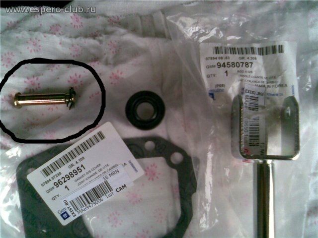

kostroma21Дата: Четверг, 29.Май.2014, 21:01:11 | Сообщение # 3038
Rubansan, Вот он этот палец вместе со скрепочкой
Прикрепления: 5511306.jpg (78.7 Kb)
RubansanДата: Четверг, 29.Май.2014, 21:03:59 | Сообщение # 3039
kostroma21, окэй ))

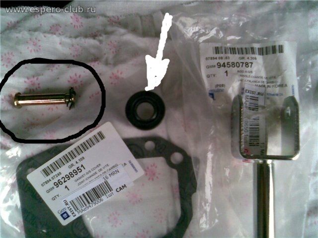

kostroma21Дата: Четверг, 29.Май.2014, 21:13:21 | Сообщение # 3040
И этот сальник не плохо бы поменять...маслице через него поди гонит уже.
Прикрепления: 8900689.jpg (80.2 Kb)
RubansanДата: Четверг, 29.Май.2014, 21:19:33 | Сообщение # 3041
kostroma21, скажем так что маслеца там и так почти нету, остатки сколько могли ушли через сальник привода. biggrin
а щас когда шрусы менял, сальник заменил, но масло не менял и не доливал )

kostroma21Дата: Четверг, 29.Май.2014, 21:44:14 | Сообщение # 3043
Эт зря...сними крышку поддона, слей остатки старого масла,посмотри нет ли стружки или каких обломков и залей свежего трансмисионного.Хоть будеш уверен что в самой коробке всё в порядке.

YriyДата: Четверг, 29.Май.2014, 21:46:51 | Сообщение # 3044
Rubansan, Вытри бензинчиком поддон, коробку, прокладку и на герметик!
