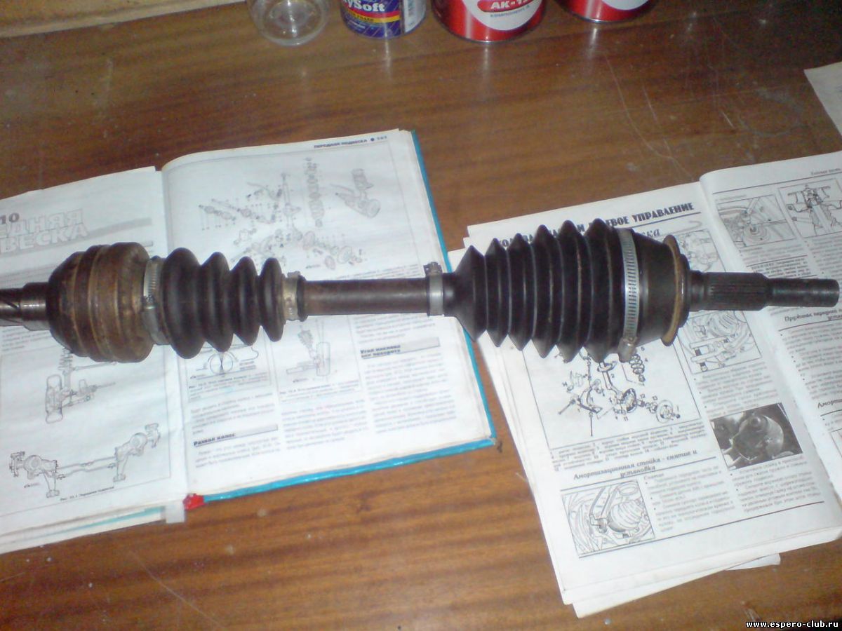

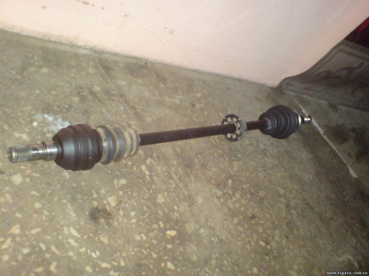

kostroma21Дата: Пятница, 25.Апр.2014, 22:13:15 | Сообщение # 2021
Rubansan, вот какие у меня гранаты
Прикрепления: 6541323.jpg (77.7 Kb) · 7933817.jpg (102.1 Kb)

kostroma21Дата: Пятница, 25.Апр.2014, 22:19:35 | Сообщение # 2024
Пыльники на наружних гранатах должны быть пласмассовые.
Не факт...это было бы идеально если бы они были пластиковые.У меня и то всего одна пластмасовая...она на второй фоте.А по внешнему виду они сильно отличаются.
Она правая.
Прикрепления: 2780670.jpg (91.4 Kb)
