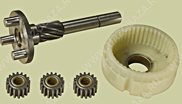

Вот и моя машинка забостовала,не скажу что не ожидано((.Приказал долго жить бендекс.Стартер крутит как бешенный а двигатель крутить не хочет.Утром заводить он начал как всю последнию неделю с крежитом пытатся крутануть двиг.Давая посадку акб.На третей попытке издох.
Вот думаю брать бендекс новый или бу стартер?
Причина поломки бендекса не ясна еще...

PahelloДата: Вторник, 15.Апр.2014, 07:31:38 | Сообщение # 1734
Вить, ты его раньше не снимал? Если нет, то не торопись!
Я встрял так: купил бендикс, а стартер был не родной... Не фига всё не так. Пришлось и стартер новый брать и бендикс остался, который на новый так же не подходит...
Стартеров, которые встают на Эсперу, с пол сотни точно будет... Так что не угадаешь, гарантии же нет, что до тебя его не меняли.
а про бу стартер... Я бы не стал... Когда старрый разобрал, в нём редуктор пластмассовый оказался, охирел, но потом узнал, что это нормально, ну да ладно, главная шестерёнка, ну или как там она, вот такая справа:
состояла из 3-х частей... Как стартер крутил, мне не понятно!
Купил новый, не дорогой, корейский, вот такой: http://www.autodoc.ru/Web/price/art/AMDEL213?analog=on
оказался нормальным...
